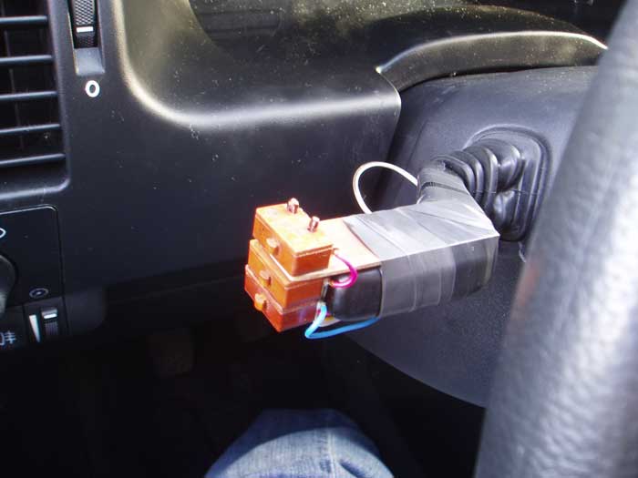

По поводу КК. нашел на сайте с картинками у кого нет разъема, и не могут найти ручку с КК.
Альтернативный вариант с кнопками. Гы гы.
http://www.myzafira....opic.php?t=3103
[attachmentid=21540]

вполне так ничего способ, особенно если учесть, что можно обойтись только одной кнопкой, а ее вовсе не обязательно мостить на руль. Или например можно задействовать редко используемые (или вообще не используемые) кнопки управления магнитоллой smile.gif)). Кстати если у кого их и нет, насколько я знаю стоят они недорого. Получится и удобно и красиво, даже удобнее чем стандартный рычажок - там пипки уж больно мелкие.

Хороший способ как подлезть к проводам, т.к. к X2 трудоемко и более опасно, на мой взгляд. Кто-нибудь из владельцев травиков лазил в левое крыло? Мозг z22se там же?
