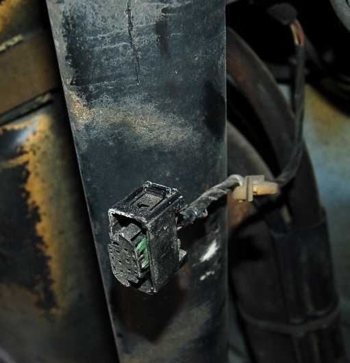

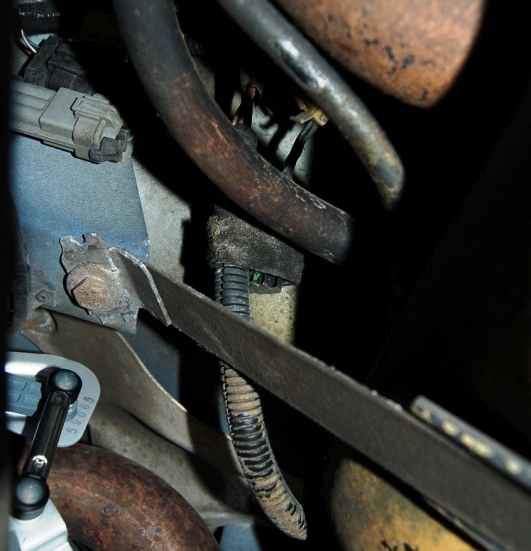

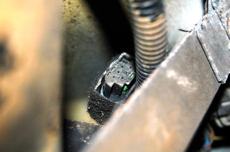

LIPA, , если уж настояшие ксеновыи фары купил то зделай доброе дело для встречных и поставь сензор автоматической регулировки на задний мост а то они быдут ослеплять.
Проводка уже должна лежать ( по крайней мере на зафирах на многих есть ).
Разъём 1 , 2 , 3
Здесь с седьмой страницы видиш крепление ( 1219025 ) и сензор ( 6238931 )
