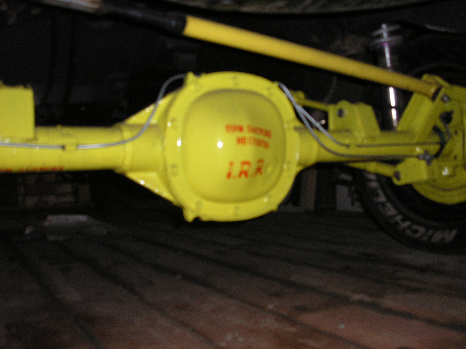

trkn3 на твой вопрос отвечу , что мне нравится готовить машину на гонки, а зачем ты выступаешь на дрифте и хочешь чтото с машинкой сделать?
а" редуктор" у меня стоит вот такой , наврятли ты будешь искать такой же
извиняюсь за качество
застучало-не парься

А что у тебя за машина, что стоит МОСТ?
#110 Амбр
  • Cообщений: 32 897
Отправлено 24 Февраль 2008 - 22:24
trkn3, У него зил 130 smile.gif - А если серьезно, то кузов там от форда капри.
