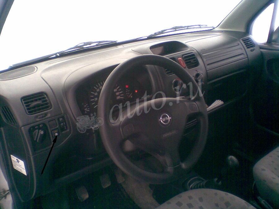

Всем привет, второй день на Агиле, класс. Но есть один маленький вопрос, кто в теме, прошу подсказать. В форуме что то нет.
При нажатии кнопки ( смотри фото 1, черная стрелка), загорается левая (красная)лампа ( смотри фото 2, стрелка 1). При включении задней передачи загорается правая красная лампа( фото 2, стрелка 2). И получается фонаря заднего хода нет. Странно. Туту в посте было указано, что на Агиле один фонарь заднего хода.

VOG, ну слева то это габарит показан (только он почему-то один горит, а должно быть два и не при нажатии на кнопку, а при повороте крутилки smile.gif освещения на один оборот), а вот справа - кажется (там не горит на фото) вы как раз имеете ввиду фонарь заднего хода, так он тоже один, слева на том же месте - задняя противотуманка.
У меня габариты, это два верхних красных вверху( маленькие). Включаются переключателем (слева) на один оборот. А белых огней сзади вообще нет.
Ну я попробую заглянуть, может там лампочки стоят красные вместо белых, хотя сам фонарь то красный с одной стороны. Я пока гадаю еще не смотрел.
Во млин, я как то особо не присматривался, но думал что эти верхние кругляшки - жёлтые!, две полукруглые половинки снизу красные - стоп сигналы + третий сверху заднего стекла, справа полуполовинка круглая белая - задний ход, слева нижняя полуполовинка круглая очень яркая - задняя противотуманка Вот как то так.

То что на первом фото под 1стрелкой, загорается при нажатии кнопочки 1 на втором фото - это противотуманка. При включении заднего хода загорается правый фонарь(стрелка 2 на фтором фото) это и есть фонарь заднего хода. Автор все правильно, не паникуй
Скорее всего у Вас правый фонарь от VAUXHALL.
А это что такое? Вообще то они же одинаковые с двух сторон
Да и еще, я тут подумал, а то что фонарь заднего хода, это вообще, допустимо, я как то не в курсе. Да и сам я привык , что задние белые.

VAUXHALL это опель, но с правым рулем.

У леворульных - слева красная противотуманка, справа белый задний ход. У праворульных наоборот. Ваш правый задний фонарь от праворульного автомобиля.

Ясно, спасибо за информацию, значит надо его поменять
