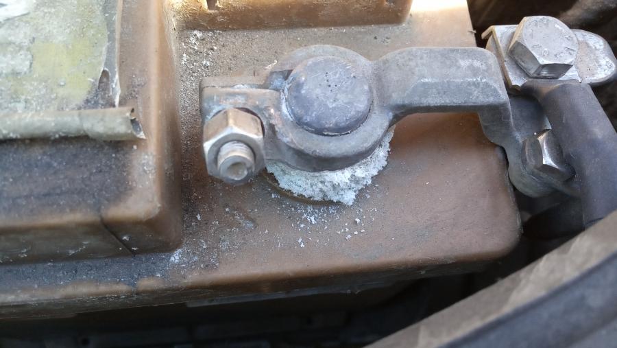

#370 александр51
александр51
  • Cообщений: 1 126
Отправлено 25 Июнь 2021 - 13:52
не далее месяца назад зачищал до блеска пимпки на акк и клемы их обжимающие.
был слой окислов.
сейчас глянул - минусовая клема покрыта шубой окислов. и в межконтактное пространство они полезли. что это за напасть такая??
Сообщение отредактировал александр51: 25 Июнь 2021 - 13:53
извлечение car-pass.
#371 O677ME
O677ME
  • Cообщений: 910
  • Город:Нижний Тагил
  • Автомобиль: Opel Meriva 1.6MT2008
Отправлено 25 Июнь 2021 - 14:46
александр51 походу трещинка между клеммой и крышкой аккума. Вот и лезет электролит оттуда наружу.
#372 berkut
  • Cообщений: 16 585
Отправлено 27 Июнь 2021 - 17:27
поддерживаю. а причина этого в шевелении клеммы в момент затяжки.
кроме того судя по посадке клеммы, она явно перетянута
#373 Амбр
  • Cообщений: 32 890
Отправлено 27 Июнь 2021 - 17:59
Некоторые еще стучат по клемме, чтобы села поглубже
#374 александр51
александр51
  • Cообщений: 1 126
Отправлено 27 Июнь 2021 - 21:29
акк в ведро? или это разовый выброс кислоты мог быть в момент затяжки?
клема да, при затягивании слегка шевелилась.
#375 berkut
  • Cообщений: 16 585
Отправлено 28 Июнь 2021 - 06:33
трещина не лечится
#376 александр51
александр51
  • Cообщений: 1 126

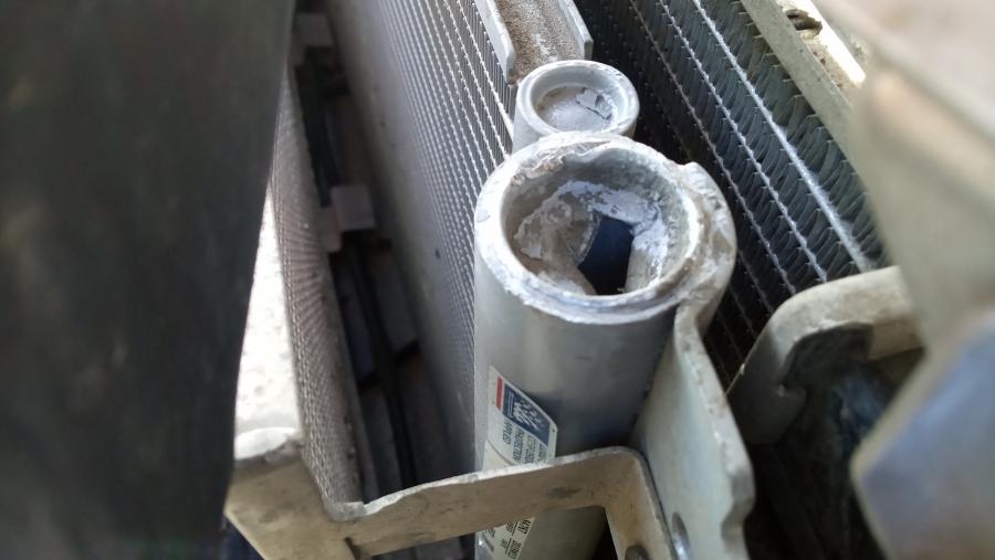

#377 Демьян
Демьян
  • Cообщений: 2 380
  • Город:Новороссийск
Отправлено 03 Июль 2021 - 20:56
А что это за третий радиатор?
#378 александр51
александр51
  • Cообщений: 1 126
Отправлено 03 Июль 2021 - 22:23
защитная сетка. думал штатная. крепится сверху двумя винтами в штатные места. снизу вставляется в три выступающих из под радиатора кронштейна.
на мериве я такую сам делал, еще и москиткой обтягивал. 10000 по трассе за отпуск и радиаторы без мух. сетку сторублевую снял и выкинул.
а тут решетка уже стоит. причем в рамке и с кронштейнами.
п.с. сообщение случайно не в ту тему закинул.
