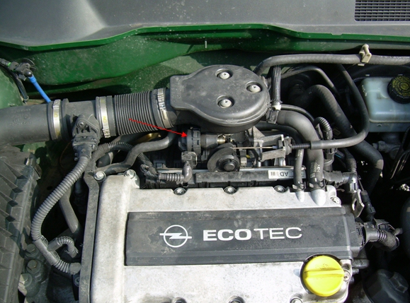

А где вы нашли РХХ на вашем моторе? У вашего мотора стоит датчик положения заслонки, но никак не клапан РХХ.
Диагностика и ремонт Адам Опель GmbH
Wild Wild West ®
#208 Жас
Жас
  • Cообщений: 32
  • Город:Бельгия
  • Автомобиль: Opel Astra G X12XE 1998года
Отправлено 16 Март 2011 - 12:44
Вот он

Отправлено 16 Март 2011 - 12:57
Цитата(Жас @ 16.3.2011, 12:44) Просмотр сообщения
Вот он
Замечательно, только еще раз повторю - это не клапан РХХ, а датчик положения заслонки, след-но он электрический и мыть и чистить там нечего.

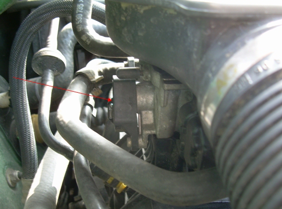

Вроде датчик положения заслонки вот он?
НЕТ?
http://www.kemp103.r.../card/304341013
Вот сайт там потверждение.
#211 Ace_Odinn
Ace_Odinn
  • Cообщений: 1 246
  • Город:С-Петербург
  • Интересы:Авто, вело, мото, фото, гребля и охота...
  • Автомобиль: Astra G
Отправлено 16 Март 2011 - 13:26
Шаговый мотор регулировки дроссельной заслонки, если не ошибаюсь.
Мыть там нечего, а вот накрыться он пожалуй мог.
НЕТ?
Вы путаете - на последнем фото показан 58 26 473 "ПОТЕНЦИОМЕТР, КОРПУС ДРОССЕЛЬНОГО КЛАПАНА", а я вам говорю про 08 25 895 "Регулятор положения дроссельной заслонки".
Научитесь пользоваться официальными каталогами, а не каталогами магазинов, которые торгуют ВАЗовскими запчастями.

#213 Жас
Жас
  • Cообщений: 32
  • Город:Бельгия
Отправлено 16 Март 2011 - 13:33
Да думаю вы правы.
Сегодня после работы поеду покупать новый.
