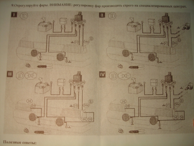

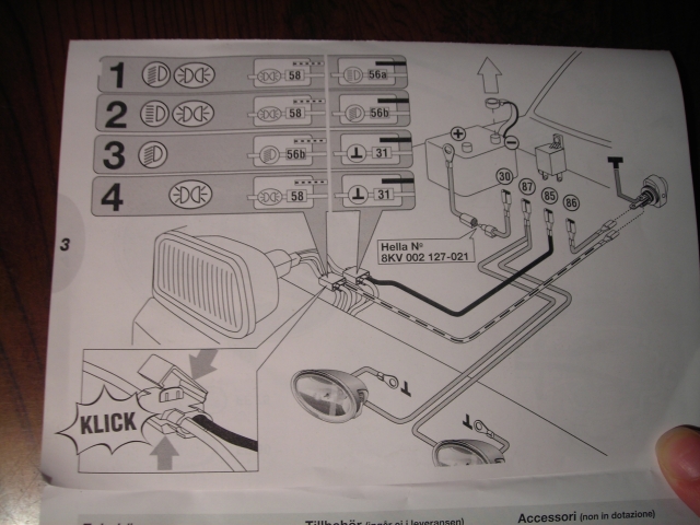

Цитата(KVM2007 @ 20.11.2008, 21:16) Просмотр сообщения
Делай как я. ПТФ работают только привключении зажиганияю В отличие от фар они точно не нужны в глушеном состоянии, зато не забудешь выключить уходя и АКБ не угробишь (про фары пищалка напомнит). Штатное место у меня занято под "секрет" (сигналки нет, бо такие "дрова" кроме "датых пацанов" нахрен никого по серьезному не интересуют). У меня кнопка в "цельновлитой" в торпеду заглушке рядом с корректорм фар, но глупо, в случае авариии коленом попадаю в кнопку, доп. гипс обеспечен, но дыра прорезана, переноситть поздно.
опять нужно искать провод с питанием при включении зажигания?
я сейчас скину пару схем...никак вкурить не могу(ну электрический кретинизм у меня)
[attachmentid=23766]
здесь не пойму что есть 31 и 56а
[attachmentid=23767]
провод со штрихом и чернй..зачем они подключаются к фаре?
какая из схем для включения просто через кнопку?

Гыы... знакомое устройство... Для омывателя фар тоже в комплекте шли такие штучки, чтобы два провода соединить... В нее вставляешь два провода параллельно, с обоих в этом месте 5 мм снимаешь оплетку и зажимаешь сверху крышечкой... Короче все просто и легко smile.gif Как увидишь реально - поймешь как оно делается!
Походу реле точно такое же, как и шло у меня с омываателем фар, реле включает ПТФ только при включении ближнего, или габаритов, т.е. если габариты и ближний выключены - ПТФ не включить отдельно... Стоит включить габариты ил блжий, тут же можно включить или не включать птф.. короче универсальное реле, но работает как штатное smile.gif ОНО вклчается только когда выполняются какие-то два действия, например 1-габариты, 2-кнопка включения... если эти условия не выполняются одновременно - ПТФ не включить...
У меня такое же стоит на омеватяль фар, тоже два условия 1 -ближний смвет, 2-омыватель лобового стеклаю

Теперь-то понял? smile.gif))))
С таким реле очень удобно все делать, его я просто под капотом повесил, прикрутив одной ножкой к креплению аммортизатора на левой стороне smile.gif

не совсем...
на рис 2 пункт 1, я так понимаю условие ближний+габариты
зачемто от габарит заводится на кнопку,ближний завродится на реле...
хрен уйду=)))

Отправлено 20 Ноябрь 2008 - 21:51
Цитата(Diver @ 20.11.2008, 22:06) Просмотр сообщения
не совсем...
Иногда это делается для подсветки кнопки... слышал такое, что ищут плюс где-то и берут от света его что ли... Читал когда омывалки ставил...
Проще завезти сразу рее на габариты, т.к. они горят и как габариты просто и вместе с ближним и с дальним smile.gif
А если сделать на ближний, то ПТФ будет гореть только с ближним, при габаритах и дальнем они не будут работать...

Штатное влючение имено с только с фарами, считается что в туман по другому не положено. Как колхозить реле естьна моей фотографии (когда штатное место реле пустое, как у меня). А вот где я брал +12 от зажигания, для включения реле, хоть убей не помню. Посмотреть надо.
Именно так

Отправлено 20 Ноябрь 2008 - 23:20
кажется примерно понял...
по рис 2 буду использовать схему 2, т.е. габариты + ближний свет
58 идет на подсветку кнопки????
56 к контакту 85, т.е. ПТФ врубить смогу только при вкл ближнего...
а если останусь на габаритах? смогу ли пользовать ПТФ?
