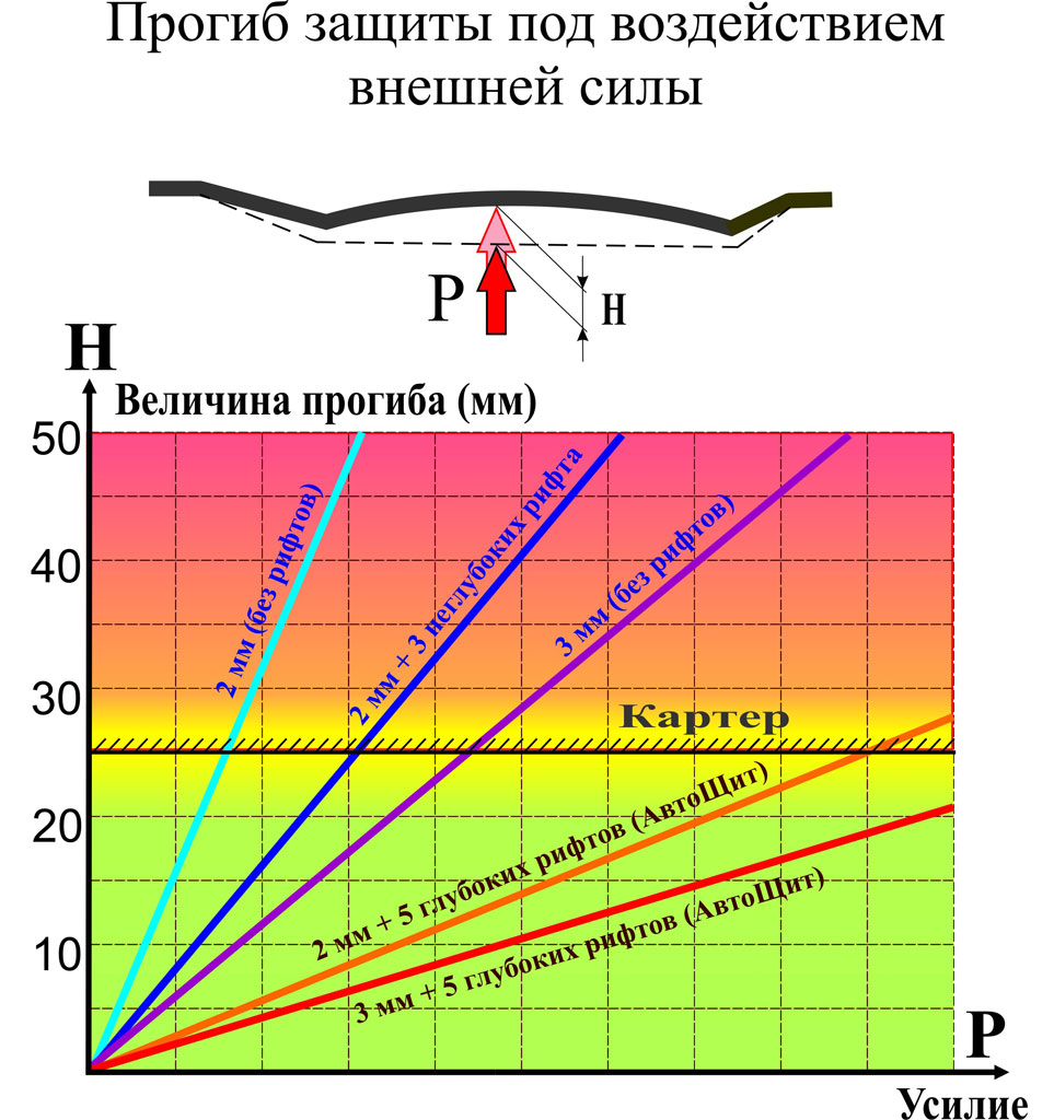

Отправлено 25 Декабрь 2008 - 10:01
Может быть и пойдет, спорить не буду.
Но у нас на "семерке" стоит защита картера уже 3,5 года полностью гладкая так же в 3 мм, ездили и по бездорожью, и налетали на пеньки и (ттт) никак она не деформировалась.
Повезло, что не было хорошего удара, а то согнутая защита передала бы его на картер...

#99
Отправлено 25 Декабрь 2008 - 11:04
bellyi, смахивает на рекламу конторы Автоshit...хотя суть рисунка правильная.
Так и стояла задача отобразить суть!
Рекламировать ничего не собирался, просто картинка скачана с АвтоЩитовского сайта...
P.S. Правда и сам ставил их защиту...
