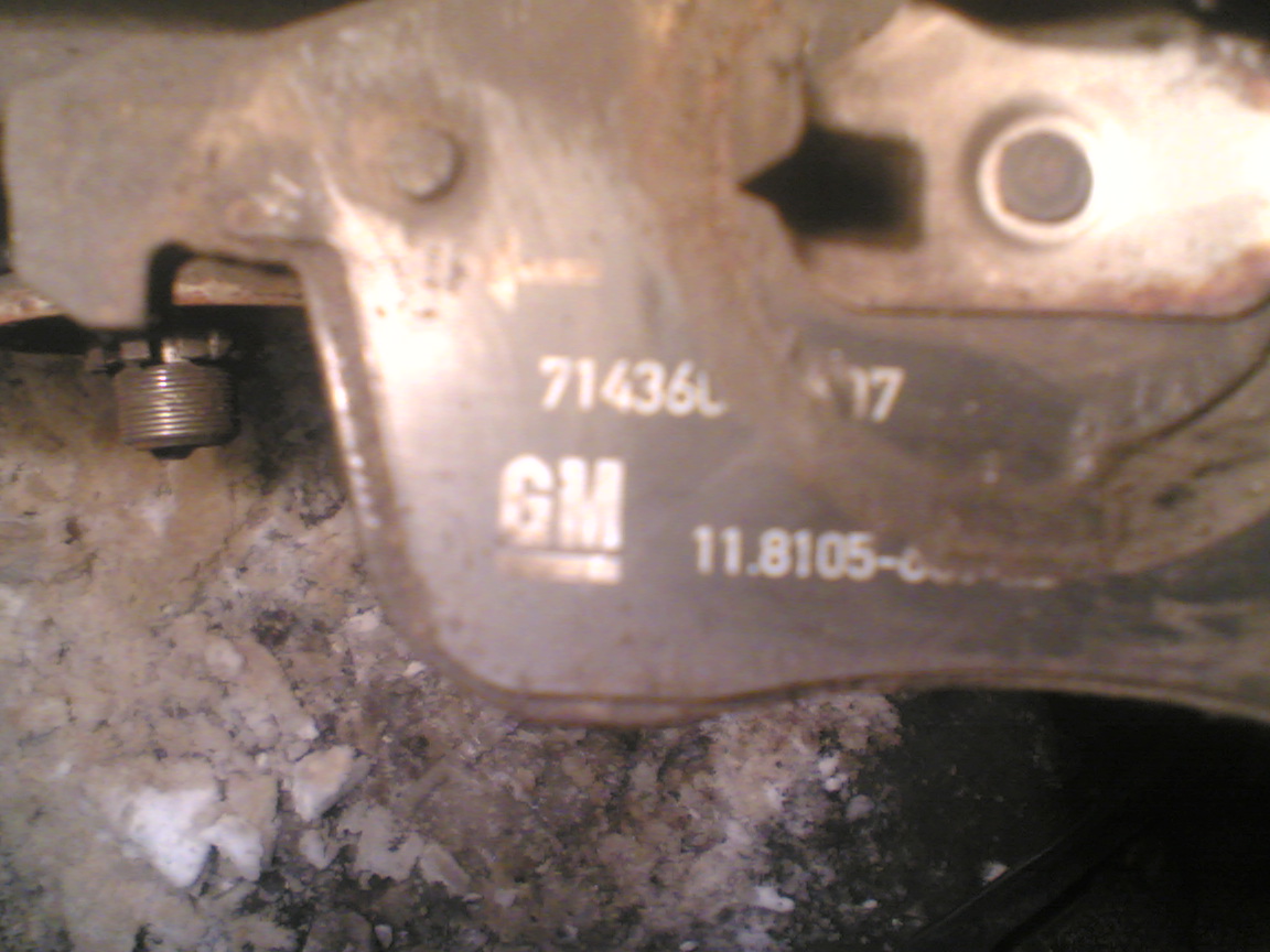

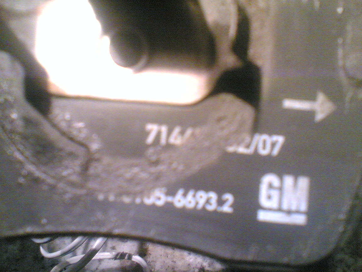

Вот и мне пришло время менять передние колодки, нужно покупать, точнее заказывать, Хотел по номеру заказать те же что у меня стояли, но номеру каюк, может кто подскажет что лучше взять? Стоят суппорта АТЕ. [attachmentid=64526][attachmentid=64527][attachmentid=64528][attachmentid=64529]

Отправлено 22 Декабрь 2010 - 17:47
Посмотри здесь:http://forum.opel-club.ru/index.php?showtopic=53736&st=0
