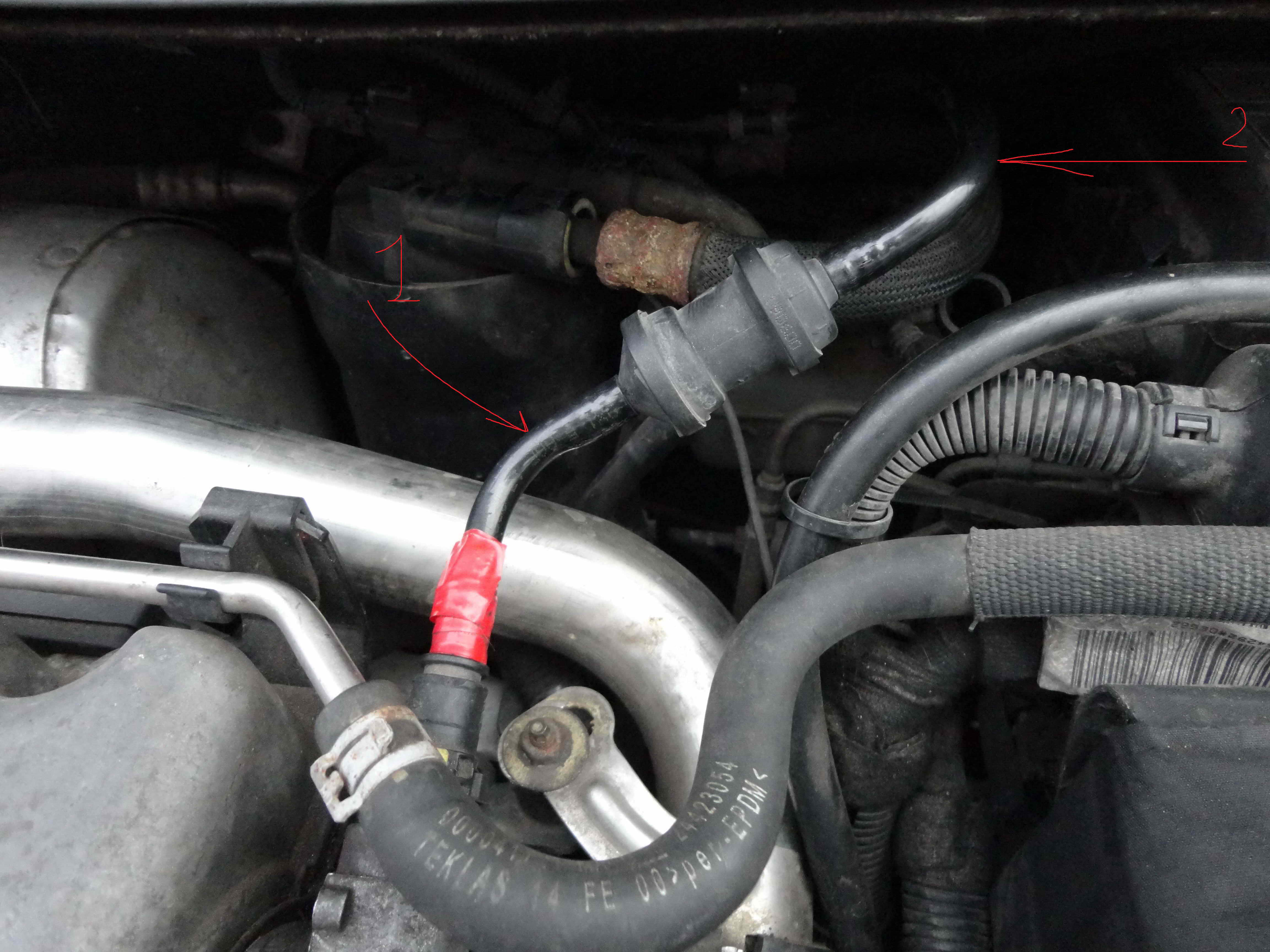

Всем привет. Извините, если пишу не в ту ветку, но вакуумный насос вроде относится к тормозной системе.
Недавно заметил у себя под капотом, что шланг от вакуумного насоса к вакуумному усилителю от старости имеет трещины. На работе тормозов это пока вроде не сказывается, но хочется трубки заменить. Проблема в том, что фирменного сервиса Опель у нас в городе нет, а сервисы хоть и неплохого качества отводят глаза и говорят, что либо надо найти оригинальный шланг со всеми клапанами и т.д., либо купить обычные трубки давления метражем на свой страх и риск. Цельный шланг пытался найти в интернете, но кроме картинки http://static.unitca.../734A/734A5.gif, по которой получается что все надо покупать по отдельности ничего толкового не нашел. Может кто сталкивался с подобной проблемой и знает, как поступить? Заранее спасибо

#312 Евгений - эНск
Евгений - эНск
  • Cообщений: 397
  • Город:Новосибирск
Отправлено 25 Ноябрь 2011 - 06:42
судя по аналогии с другими машинами которые у меня были, ничего космического в этих шлангах нету.
я бы поменял на обычные и все.

Отправлено 29 Ноябрь 2011 - 17:09
А какие трубки подразумеваются под слово обычные и какого диаметра их брать?
#314 Евгений - эНск
Евгений - эНск
  • Cообщений: 397
  • Город:Новосибирск
Отправлено 29 Ноябрь 2011 - 17:25
нужно смотреть на трубку какого диаметра используются, а поставить можно например и кислородную.
но это все только мое мнение.

#315 ALMO66
ALMO66
  • Cообщений: 1 451
  • Автомобиль: Fiat Freemont
Отправлено 29 Ноябрь 2011 - 22:09
Господа, а может не надо с тормозами колхозить. Не стОит ведь эта трубка как чугунный мост, можно и купить.
#316 andre83
andre83
  • Cообщений: 4
  • Автомобиль: Opel Zafira A 2,0 DTI
Отправлено 30 Ноябрь 2011 - 11:19
Конечно не хочется колхозить, проблема в том, что не понятно какую трубку туда ставить, в каталогах Опеля эта трубка идет метражом, не уж то ее оригинальную надо заказывать, чтобы 20 дней шла в доставке? Я не специалист в этом, вот и пытаюсь у знатоков узнать, как сделать хорошо малой кровью? blush.gif Не может же быть, что только у меня одного эта трубка от старости потрескалась? am.gif
