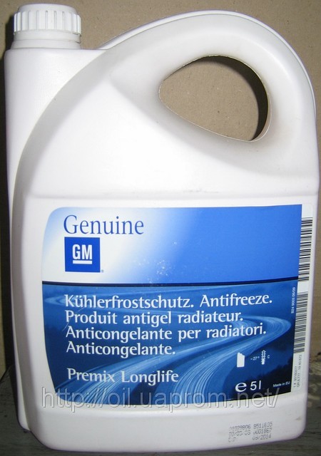

Кстати, кто-нить знает, этот GM-овский пузырь с концентратом или разбавленый до -40? А то в инете на эту фотку то концентрат пишут по 900р то просто "антифриз" по 500р.
Заглянул в расширительный бачок, а там белесая каша. За 2 года от синего антифриза только бледноголубой намек остался. Покупал его якобы какой-то немецкой фирмы (в подвале банка осталась). Плохо это, менять надо с серьезной промывкой. В продаже GM у нас вообще не видел, видимо придется брать задорого у официалов.
Это разбавленый, готовый к применению антифриз. На фотке можно увидеть что температура застывания -27 градусов по цельсию. Сделан в евросоюзе)
