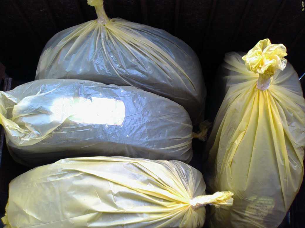

ну пока не наступили холода, можно купленную резину в таком виде хранить на открытом балконе до переобувки?

Андрей,можно.Только спиртом протери не забудь.

Кстати по поводу хранения разбортированных шин - Хранить их надо обязательно стоя (т.е. так же как они стоят на авто) в противном случае происходит деформация каркаса (в народе называют - пошла винтом )и такая шина потом очень плохо балансируется или вообще не балансируется.
Вспомнил из своей учебы в универе - из курса ТО и ТР автомобилей :-)))))))))

ну они у меня стоят, как на фото.

Можно, но если дольше, то все стоя и поворачивать на 90 градусов раз в месяц, когда на балкон курить выходишь. а ещё лучше заиметь 2й комплект дисков и можно про шиномонтажку вспоминать только на проколы и балансировку. Плюс обладания 2го полноценного комплекта колёс в срочности переобувания! Но балансировать (или хотябы проверять) надо обязательно, а когда ты это сделаешь - дело десятое.

Все правильно. Хотел только добавить,что в идеале хранить стоя на стойках (как в автомагазинах резина новая продается). Сделать такую стойку несложно самому из хромированных труб и еще продается различные крепежи к ним.(типа как торговое оборудование).
Резину на дисках хранить лежа стопочкой,периодически перекладывать (мин. раз в 2 месяца).
