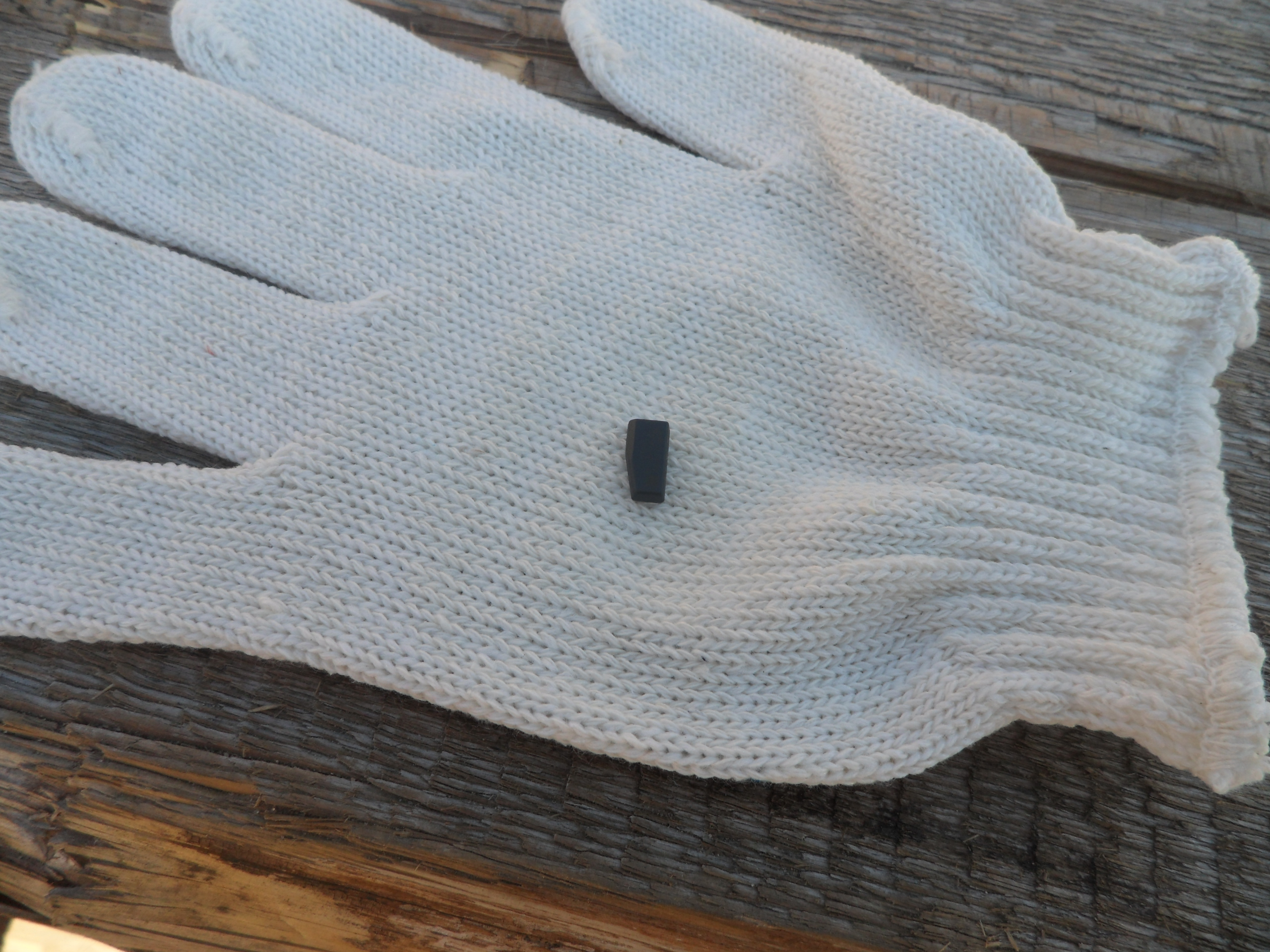

Знать бы где искать?
Нашол вот такую хрень встаром ключе
[attachmentid=76858]
вставил в новый,симптомы те-же.
вот вот это он. Значит все таки наверное антенна...

давай так - все сначала КОГДА это началось и ЧТО делалось непосредственно перед этим. Сколько было ключей при покупке какие из них родные какие сделанные и до проблемы КАКИМ ключом пользовался с чипом или без???
Это началось когда вынул личинку из замка зажигания,ключ был один,а внём та хрень,что на фото.

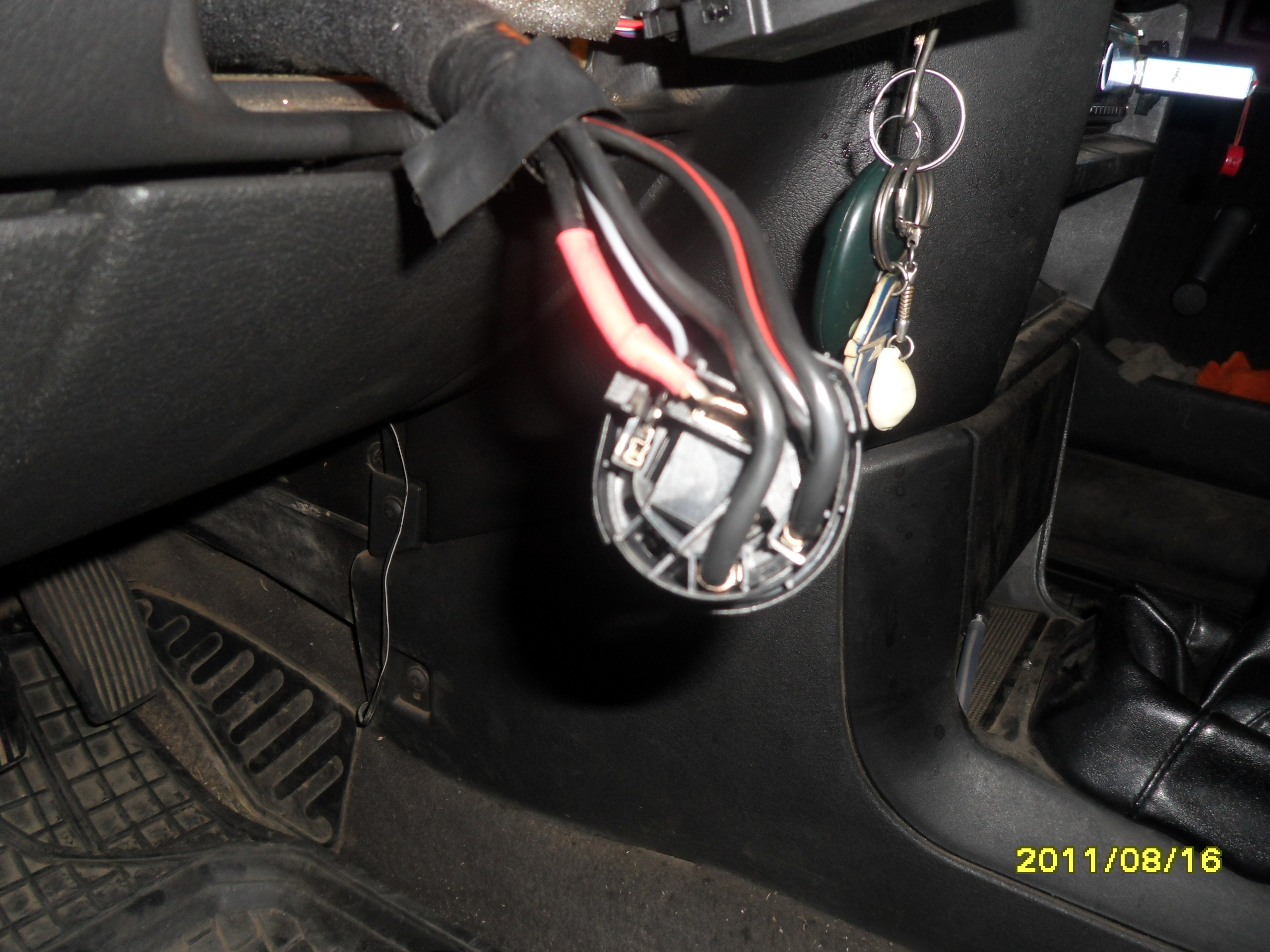

ок теперь мне нужно посмотреть схему замка зажигания. Отпишу. Если нетрудно выложи фото фишки замка зажигания где провода
[attachmentid=77077]
#1816 MAX770
MAX770
  • Cообщений: 1 021
  • Город:Архангельск
Отправлено 16 Август 2011 - 14:36

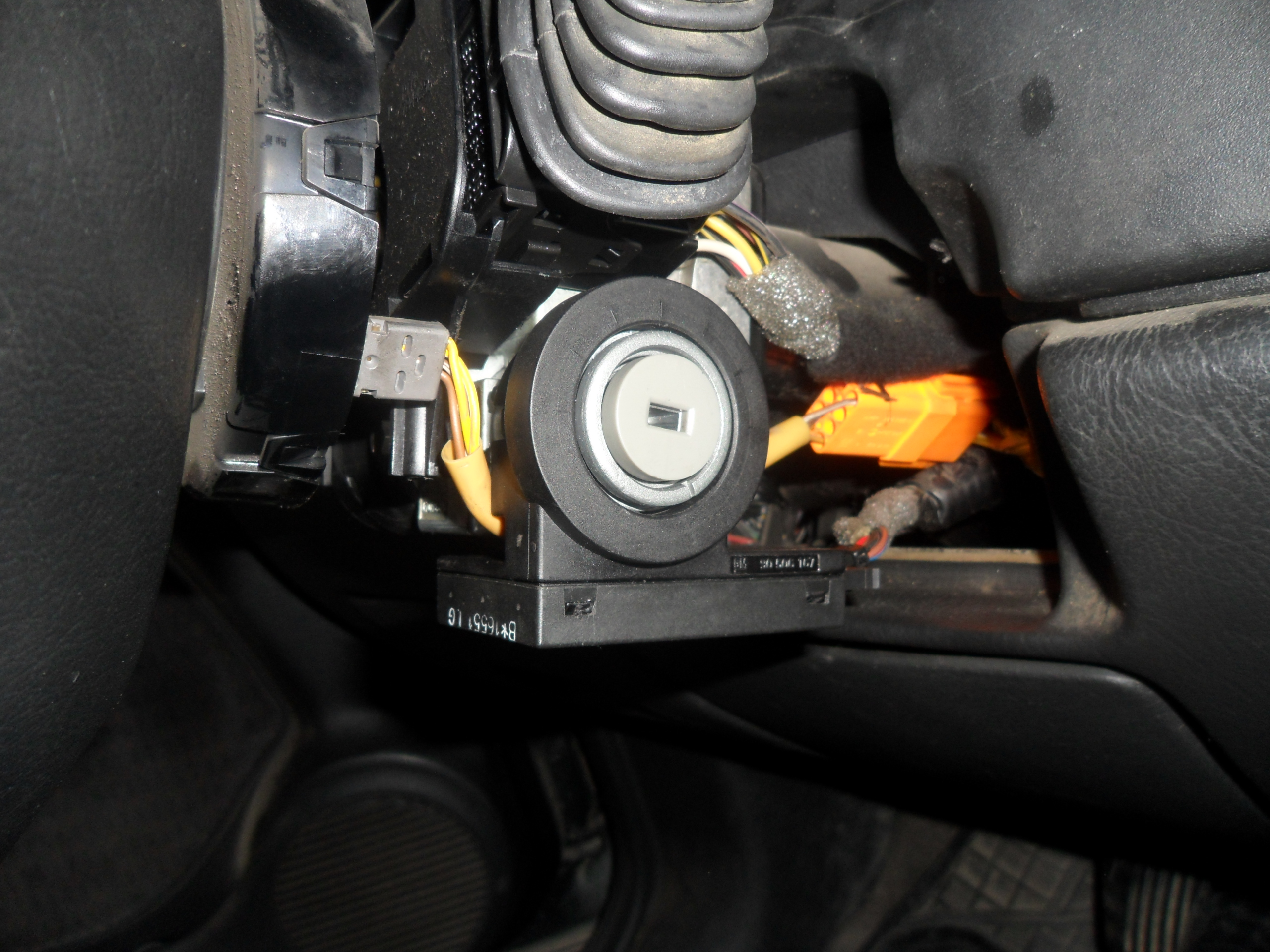

судя по схеме блок иммобилайзера отдельно от мозгов преположительно расположен за правой боковиной надо проверить есть ли на нем плюс при включении зажигания и постоянный плюс (проверить можно контролькой) а вот этот блочок чуть выше на фото (в само верху виден разьемчик) это видимо и есть антенна иммобилайзера. А можешь фотку со стороны замка?

Отправлено 16 Август 2011 - 15:27
вот

Отправлено 16 Август 2011 - 20:13
Цитата(Ж.С.В. @ 16.8.2011, 15:27) Просмотр сообщения
вот
попробуй извлечь чип и поднести его НЕПОСРЕДСТВЕННО к антенне (т.е. вот к пластиковому кольцу ВОКРУГ личинки после этого ключ в положение зажигание и попытка пуска если не получиться то выключить зажигание и через 5 сек попытаться еще раз поднеся чип в другое место антенны. Главное сначала подносишь чип потом включаешь зажигание)
Вот еще нарыл в сети:
Стартером крутим. Смотрим, что нет искры. Потом разъем с блока иммобилайзера, кот. на замке заж. стоит, -- долой. Стартером крутим. Искра появилась, а впрыска как не было, так и нет - доказательство блокировки получено. Последняя бывает двух видов: иммо не принял ключ или иммо не принял блок (управления двигателем). Лампа чек моргает - ключ не принят, горит постоянно - блок не принят.
