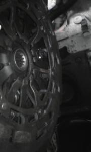

Здравствуйте, уважаемые, подскажите,после замены диска сцепления, правильно выглядят лепестки на корзине,а то сдается мне им выжиматься некуда будет...((([attachmentid=120831]

Корзину перед установкой "взводят" согласно инструкции, возможно у вас фото во взведенном состоянии.

Vovn4ik13, да, похоже, что собрано всё правильно.
... а корзина на маховик по меткам установлена ?

Простите дилетанта, а это как "взводят"?
Курим
http://mikrob.ru/dow...29562&mode=view
Так вот, в таком виде сцепление не выжимается,нет хода лепесткам, корзину надо взводить, спасибо ответившим, я нашел способ, который может пригодиться еще кому нибудь.
Снял корзину и маховик,наживил сцепление на маховик, в ближайшем сервисе на прессе нажал на лепестки, прикрутил корзину на 3 болта и отверткой через квадратные отверстия сдвинул внутренний диск взвода корзины до максимума, чтобы три пружинки оказались сжаты, отпустил пресс и все. Можно разбирать и ставить, что я и сделал.
