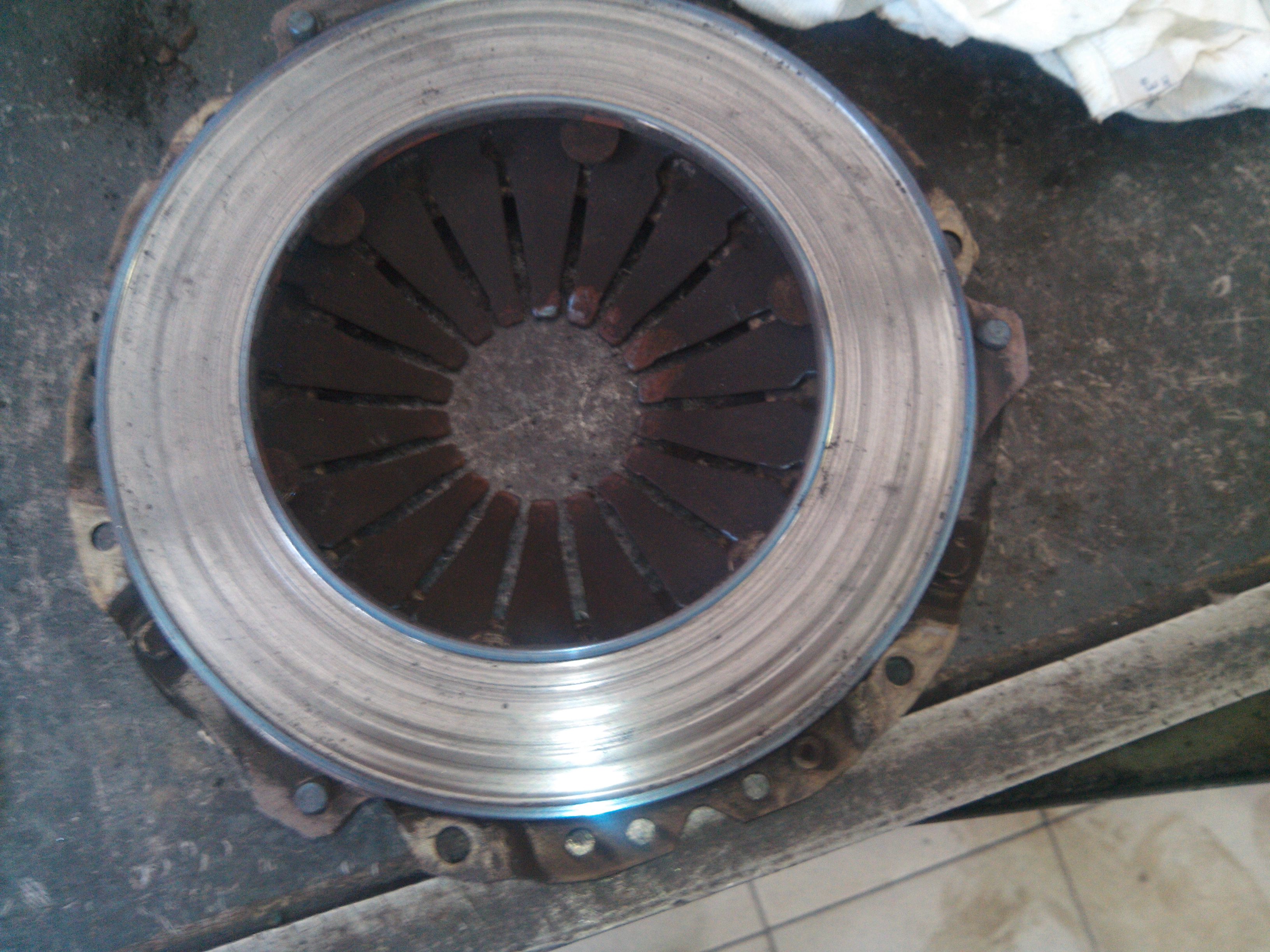

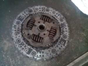

Комплект сцепления заменил. У официалов. Сцепление практически в ноль износилось со стороны корзины, со стороны маховика было как новое. Со слов слесаря я вовремя приехал на замену, т.к. уже начался износ заклёпок и если бы они оттёрлись, обратным концом они могли бы повредить маховик. Выжимной не менял, сказали нормальный (хорошо что не успел купить, хотя подстраховки были).
[attachmentid=122527] [attachmentid=122529]
Как удалось выяснить, замена сцепления, корзины, выжимного занимает 4,4 нормо-часа, без выжимного 3,9 нормо-часа. Стоимость нормо-часа для разных регионов разная, у нас например 1370 руб. Фактически все работы длились не более 2,5 часов. Масло к коробку долили бесплатно.
Первое впечатление после замены - я практически не чувствую усилия при нажатии сцепления!!!! Машина поехала!!! ar.gif

sov44,
Какие номера(артикулы) использованных запчастей?

girdar, только комплект сцепления Luk 621 3045 09

sov44,
Еще вопрос: Делали ли на этом комплекте первоначальное
Взведение (взвод) корзины сцепления , т.к. она самоподводящаяся и работал этот механизм.

Про взвод сцепления я специально спрашивал у слесаря. Тот сказал, что на этой корзине взвод не делается.
