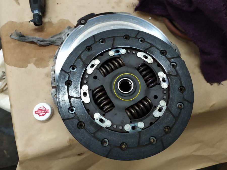

Вопрос.
Должна ли эта в середине железяка со шлицами (обведена жёлтой окружностью) шевелиться туда сюда, или должна сидеть намертво?
