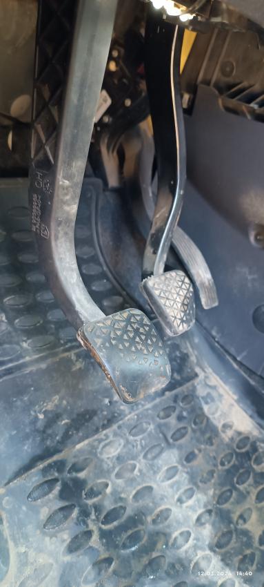

Фаджёёё!!! Всем благо дарствую за отзывчивость и помощь! Оказалось, что педаль сцепления не доходила до датчика, я стал вытягивать её рукой, педаль грубо щёлкнула и встала высоко, упираясь в датчик. Всё работает как часики 10 из 10! Только теперь педаль капец как высоко встала, может до замены было так же, просто не обращал внимания...)))

Но пока не отщёлкнул вверх педаль, схватывало лучше. Сейчас момент трогания схватывать стало почти в самом верху.
