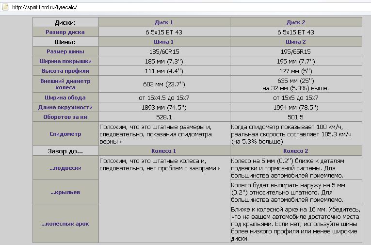

Честно отчитал всю тему ai.gif .
Интересовал вопрос про резину 195/65/R15 вместо штатной (как встанет и не будет ли чиркать на поворотах). Нашел только один (один!) положительный ответ про её использование.
Кто может высказаться по этому вопросу?

Ну как-то вот так:
[attachmentid=72243]
16 мм увеличения радиуса - без практики на разных загрузках ничего не скажешь.
С другой стороны, есть вариант Мерив с 205/50R16, там разница будет всего 12 мм, так что скорее всего пойдёт нормально.
Если брать на лето, то для сравнения опыт: зимой катаюсь на 185/65, она больше на 9 мм по радиусу - с полной загрузкой и обледеневшими арками ни разу за 4 зимы не чиркнул. Сугубое ИМХО.

Оказался заложником ситуации... Начало машину едва заметно вести влево, поехал на развал-схождение, а там приговор передней левой шины - разрыв по диаметру (родные мишлен инерджи). Новый комплект летней брать перед зимовкой нерационально, поэтому думал заднюю на перед, запаску на зад, рваную на запаску, а там и зимнюю пора будет ставить. На шиномонтаже промежду прочим предложили комплект б/у континенталь 195/65/R15 за 3 тыс. По виду пару сезонов должна отходить. Я вначале, будучи по натуре консервативным, вежливо отказался - дескать не мой размер... Но мастер, осмотрев и сделав замеры, сказал что станет идеально... Сомнения у меня были, но я согласился с условием тестдрайва. Мастер сказал, что поездив на таком размере, вы не захотите возвращаться к оригинальному. Так оно и произошло rolleyes.gif Набегал пока пару сотен км, корпус не цепляет, правда груженный не ездил. Пропала "тряска", появилась неприсущая доселе плавность хода, но динамика ухудшилась - приходится продолжительнее давить на гашетку перед следующим переключением. Внешне машинка преобразилась, стала более пропорциональная и чуть повыше (около 2 см, точнее на 1,6 см). Скорость на штатном спидометре примерно на 1,5-2 км/ч отстаёт от показаний навигатора. Теперь вопрос: а какое давление выставлять на такой резине? На шиномонтаже сказали 2,2 по кругу. Я поставил 2,3 на перед и 2,2 на зад, но сомневаюсь al.gif
Пробег 167 тыс. км
