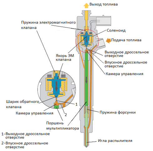

Для дизеля важен распыл топлива. Форсунка внутри цилиндра распыляет топливо в туман. Туман из солярки смешанный с воздухом воспламеняется от сжатия подобно бензину от искры. Чем лучже распыл тем лучше воспламенение = быстрота протекания цикла сгорания в цилиндре= реакция на набор оборотов, т.е реакция на педаль газа.
#262
Отправлено 09 Ноябрь 2013 - 12:50
Это понятно! Раз у меня распылители целые, получаеться и распыл нормальный был? Не могу понять как этот мультипликатор влияет на динамические характеристики которые у меня пропали, звук тарктора и сильные вибрации на оборотах, может ещё что-то замешано в этом?Диагностику не очень качественно делают, с моими жалобами кунулись к сканеру tech2 и смотреть на показания, сказали форсунки, но а почему бы это и не турбина скажем за компанию или ещё что-то? ! Смотрел устройство форсунки, понял что давление из рампы поступает непосредственно к распылителю через всю форсунку откуда дозируеться иглой распылителя, а игла мультипликатором, или нет?! Он получаеться недоткрывал иглу, или наоборот не закрывал ? Очень переживаю за свего коня, что бы не наремонтировали,,,,,

Видимо что не разбито получаеться! Они смотрели наверно, а может и нет! Я не понял ответа на мой вопрос, хотите сказать что занимаються лабудой?
Тебе Роман на предыдущей странице об этом же и писАл! Делать то делают, вот только ЧТО???
#267
Отправлено 09 Ноябрь 2013 - 15:40
В теме по ремонту форсунок тем более CR очень много секретов,я бы даже сказал тайн,и что говорить обо всем остальном если даже правильная затяжка гайки распылителя крайне влияет на подвижность иглы,особенно на малых давлениях (робота на Х.Х),короче нюансов масса и все нужно учитывать...я о них говорить не буду,потому как это не только мой опыт но и моих друзей-коллег.Мультипликатор а в частности его подвижность конечно тоже влияет на дозы впрыска,так что нужно учитывать и его,но в моей практике замена мульта связана только по большому износу пары шток-втулка(нарушение гидроплотности).
