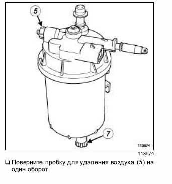

ВСЕ !!! ar.gif УРА... сам нашел причину и устранил...
напомню что в холодном состоянии заводился вивар сразу.. но стоит поездить и заводилось с трудом, обороты плавали, ну и конечно же ПЕДАЛЬ ГАЗА нихрена не работала...
Решил перед тем как везти машину та СТО av.gif сначала сам поиграть с датчиками... блин, оказуеться електроника не врет.. дествительно не хватало давления в рампе... думал клапан сливает... НО.. решил посмотреть в каком состоянии топливный фильтр.. у меня он длинный... менял его вроде не так давно... на нем же есть ПРОБКА для удаления воздуха (см.рисунок)... у меня она была полностью зажата.. открутил ее на пол оборота.. И О ЧУДО!! bf.gif ! машинку не узнать. flag.gif . заводиться с пол оборота.. за 3 дня ни разу педаль газа не пропадала... я в восторге.. наслаждаюсь ездой... надеюсь кому то поможет мой опыт и ,возможно , сэкономит немного денег... всем удачи !!! az.gif
все верно, только потом ее все равно нужно закрутить:
Поработайте ручным топливоподкачивающим
насосом (6) , пока вытекающее топливо начнет
вытекать без пузырьков.
a Заверните пробку для удаления воздуха.
