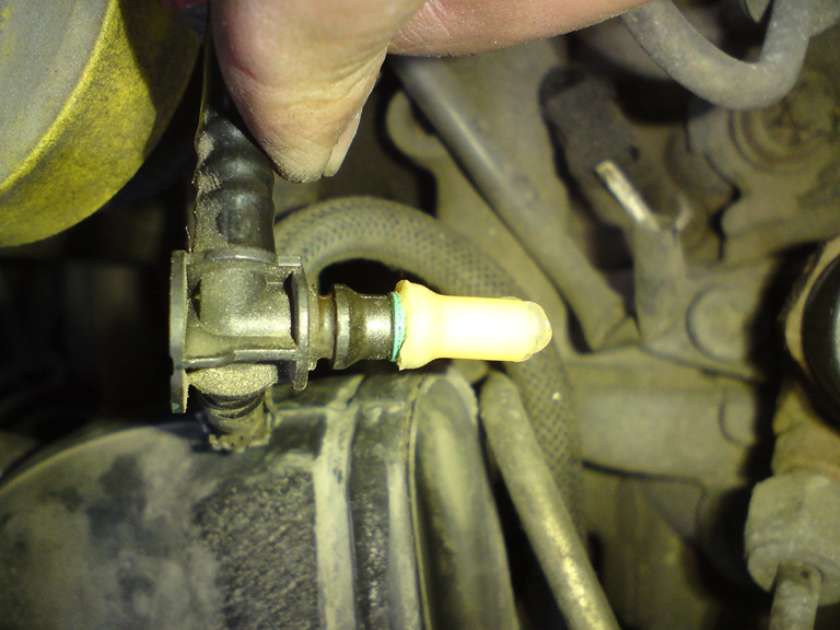

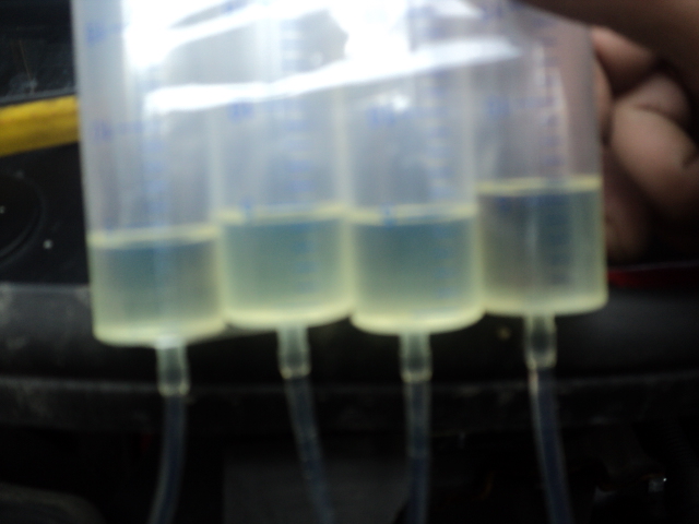

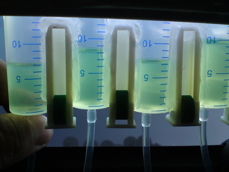

Цитата(uzbek @ 10.8.2011, 21:24) Просмотр сообщения
Юр, так ты бы рассказал более детально. Поршенек в шприце с дюрочкой ?, для стравливания воздуха или как?
И вот те штучки коричневые, для надевания на обратку форсунки от чего применились? Изображение
Поршенек конецно подрезал --- чтобы с дюрочкой не играться (до того как обрезал остальное).
Коричневое идет вместе с капельницой --- тоже подрезал --- но много получилось --- думал оно на верх налезет --- а нет --- внутрь.
Только нужно еще пятую --- сразу на обратку на рампе --- заодно клапан проверить. forever.gif
Фото на мотор G9U630 --- c р0089 sad.gif .

Юр, а пластиковые тройники обратки с форсунок просто снимаются? Там резинок нету?
И сколько должно наливать за 20-30 секунд?
Просто вытаскиваешь фиксатор с проволки и снимаещь ---резинки есть --- я же у тебя спрашивал как их перекрить --- пока держим пальцами --- нужно что придумать....
Трубка обратки с рампы затыкается ключиком со звездочкой --- не помню какого размера --- он круглый --- подходит --- нужно чего и под обратку форсунок подобрать...
Может тоже ключик подойдет --- придется четыре комплета купить rolleyes.gif --- перегибать не реально --- Алекс предложение высказывал...
А вот сколько наливать должно я еще не знаю --- сам учусь...

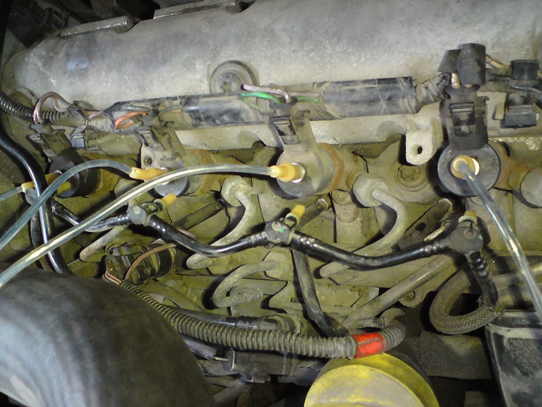

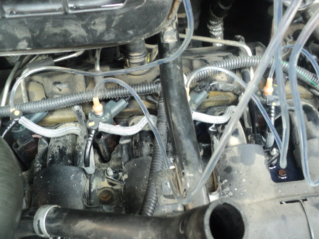

Здраствуйте, я обратку закрыл теми кусочками что отрезал от коричневых наконечников капельници[attachmentid=76883][attachmentid=76880], один конец надо заплавить чем то горячим, а другой надевается отлично на обратку. Вот что у меня получилось [attachmentid=76881], что бы это могло значить ????
Спасибо за идею az.gif az.gif az.gif .
Если длина капельниц одинаковая --- то есть повод для размышлений blink.gif ...
А вообще как заводится и ведет себя???
Просто я пока только на трех машинах проводил эксперимент --- такого большого разрыва еще ни у одной не видел.
А что по проверке обратки с рампы --- тут у меня картина противоположная --- на трех течет blink.gif --- чего быть не должно --- и у меня в том числе --- Вот темка
С обратки рампы вообще ни капли , длина капельниц одинаковая, заводится хорошо, едет после замены ДМРВ ( ГАЗ ) хорошо, но иногда при 2200 оборотах как бы поддёргивает, это было и до замены ДМРВ.

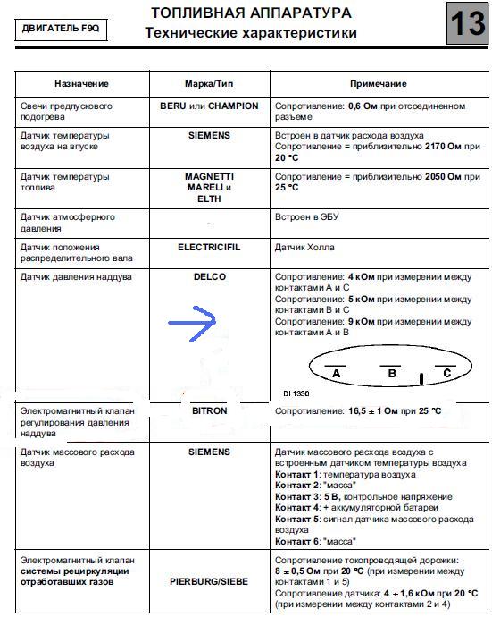

Привет всем, пока не жаркой погоды проблема с педалью газа не проявляет себя, а может и по тому что залил промывку топливной Kleen-Flo, но заметил что ощутимо ожила машинка, хвалёный мастер советовал залить Roil, но пока не рискнул его лить так как не слышал что кто либо его лил и получил ощутимый результат, а эту присадку знакомый заливает бак через бак 80 г. на 90 литров топлива и результат на Спринтере уже 700 тис. и нет проблем ни зимой ни летом. Наконец то определил в чём проблема при 2800 качает машину будто кто то тянет рывками машину назад, оказывается есть такой хитрый датчик давления надува что возле трансдюсера, нашел на форуме данный по сопротивлению датчиков (фото додаю), ценная информация для меня, я вымерял датчик то у меня 5,16; 4,05; 5; вместо положенных 4, 5, 9, когда отключил датчик и попробовал прокатится то реально изменение в езде не почувствовал только пропало качание на 2800 и загорелась спиралька на панели приборов, хочу попробовать поездить без него пока новый не куплю правда не знаю где купить хороший, заказать у нас или заграницей есть коллега в Испании может ему заказать или вообще взять б.у. что скажите господа. Вопрос можно ли езди с отключенным датчиком не навредит ли это чему либо, и где купить другой может кто то стыкался с плодными проблемками, брать новый или б.у и у нас или заграницей.
Спасибо за внимание, жду ответа.
