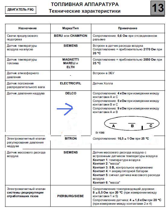

#144 shevaukr
shevaukr
  • Cообщений: 12
  • Город:Тернополь, Украина
  • Автомобиль: Vivaro 1.9 dci - 100 л.с. 2006г. КПП-6
Отправлено 21 Август 2011 - 22:16
Цитата(ГЮГ @ 21.8.2011, 15:36) Просмотр сообщения
Тоже лечил такую проблемку --- и мне стало очень интересно чего в таком варианте с машинкой происходит.
по ОР-СОМу
Клапан ЕГР закрыт всегда 5%
Давление наддува всегда 100
Лампочка горит.
И чего мне не понятно --- так это то что хозяин машины после замены датчика никакой разницы в езде не заметыл blink.gif --- только лампочка говорит потухла... blink.gif Надо было самому прокатится...
Проверьте действительно ли рабочий датчик, тестером по контактах пройтись, проверить показатели, а то у меня лампочка тоже тухнет если датчик включаю а толку никакого. Показатели должны быть между:
1-3 ножкой 4 кОМ
2-3 - 5 кОм
1-2 - 9 кОм
Завтра планирую поехать к одному донору и проверить машинку на его робочему датчику, обязательно прокатится немножко по трассе, и замерять показатели, ОР-СОМа пока не имею но в планах приобрести а то вижу что без него дороговато на диагностику ганять.

#146 shevaukr
shevaukr
  • Cообщений: 12
Отправлено 24 Август 2011 - 10:21
Цитата(ГЮГ @ 21.8.2011, 22:47) Просмотр сообщения
А как ты вообще вычислил что у тебя проблема в датчике наддува ai.gif ai.gif ai.gif
Тестером???
Просто машина в другой режим становится --- клапан ЕГР закрывает --- может и в нем причина или в чем другом...
Бегом на диагностику.
Я уже был на диагностике, мне сказали и показали на компе как датчик надував неправильные показатели надува выдает, надув был 860 а он показывал больше 1000 точные цифры не помню (мастер сказал что качание будто кто-то назад авто тянет из за это датчика и происходят), ЕГР тестили всё в норме, потом инструкцию на форуме надыбал с показателями сопротивления Ом между контактами на всех датчиках, взял тестер и промерял свой, и картина ясна вместо положенных показателей 4;5;9; у меня 5;4;5; потом попробовал вообще датчик отключить, в результате машина в езде не изменилась, только спиралька загорелась на щетке приборов. Вчера был у знакомого, промерял его датчик у него всё показатели в норме. Уже заказал себе новый, интересно конечно на exist.ua и в Тернополе – 800 грн., через Макса месного форумчанина Renault с Киева 640, на АвтоФормуле – 580 но будет через 2-3 недели и нужна предоплата, а в Полтаве 490 грн. где и заказал. www.spares.in.ua От люди бизнес делают  на ровном месте 100% подйома и без гарантии.
