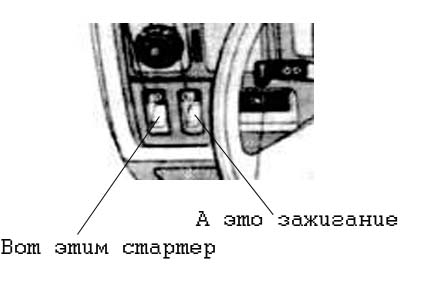

wolf84, Реле я нашел, спасибо, я примерно так и думал. Но оно не работает как ты пишешь. Реле стоит родное (не разборное, без крышек) - смотрел по эксисту. Когда насос отказывал я пробовал его включить замыкая ответные релюшешчные разъёмы (по совету знакомого "пассатиста") - стартёр начал включаться. Ну и кто тут виноват скажите пожалуйста? Реле менять или может проводка нахитрючена. На второе наводит то, что зажигание включается тумблером передних противотуманок, а стартёр тумблером задних.

Цитата(Alexarh @ 10.2.2009, 8:23) Просмотр сообщения
Может я просто перепутал официальные названия переключателей.
Видимо кто то когда то сделал эти приблуды из-за неисправного замка зажигания. А вот как подключили это вопрос.
