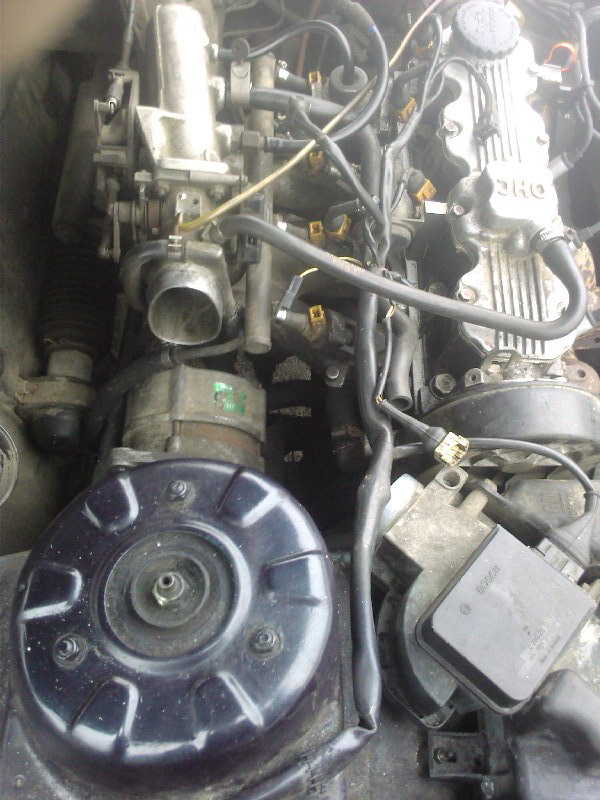

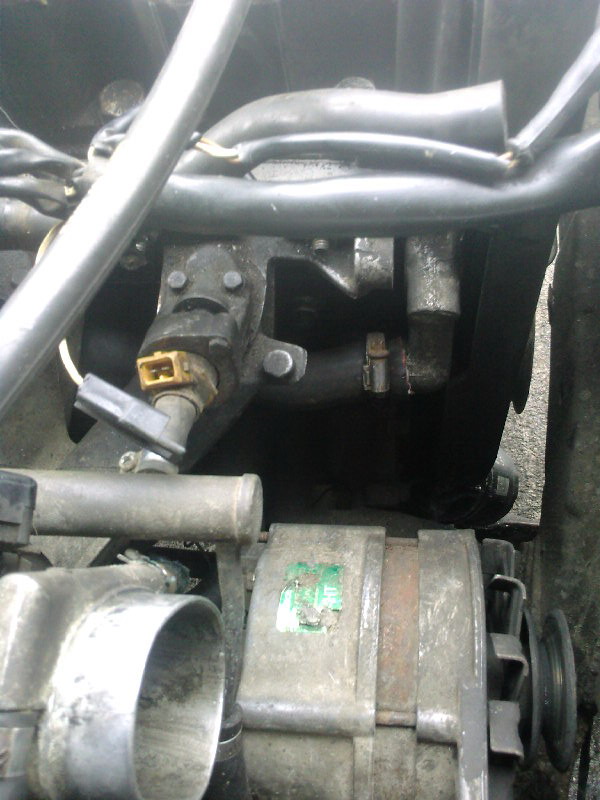

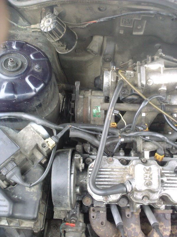

Пошел сегодня с утра поискать этот дачтик температуры, но ничего не нашёл. Вот выложил пару фоток. Может подскажете где конкретно его искать ?
ЗЫ. мне только что позвонил человек с которым мы разбираем эту проблему. И сказал что возможно мне поставили голову от карбюраторной 1.8. может поэтому я не могу найти этот датчик ??
Думаю карбюраторная версия отменяется. Там же по идее форсунок таких нету. Где искать место под датчик ?

да, походу карбюраторная голова, даже не голова, а скорее карбюраторная дюралевая байда, куда вставляется термостат. на последней фото виден шланг с хомутом, а над ним бобышка, в этой бобышке с торца и стоит датчик.
когда белый разъем одет на форсунку, мозги думают, что форсунка -это датчик температуры. ну как то так.

что там у тебя с головой блока мне неизвестно. поменять дюралевую фигню можно без снятия головы, там делов на пол часа, слить охлаждайку, снять ремень грм, снять три шланжека, и открутить пару болтиков. давно уже пора действовать и заводить машину... flag.gif

Да давно уж действую. Все детали от головы и в том числе эта дюралевая фигня , находятся у тех кто это делал всё. А выловить их не так легко. Вот и интересуюсь пока есть возможность =)
В любом случае , огромное спасибо за ответы . отпишусь как поменяю эту дюралевую штуку.(у неё есть какое то техническое название ? а то называть "штукой" и "хренью" как-то неочень smile.gif)

Ребят, скажу сразу, забрел сюда случайно, инжектора у меня нет, но кое-какие знания имеются.
Головку Блока Цилиндров (ГБЦ) от карбюраторной машины на ваш двигатель поставить не составит никаких проблем, но поставить инжектор на карбовую ГБЦ не получится. Т.к. 1 - как нарбовых ГБЦ отверстия впускные круглые, на инжекторных квадратные и 2 -сомневаюсь что по креплениям подойдет.
Далее давайте разберемся с датчиками температуры. На корпусе термостата именуемом дюралевая хрень стоит датчик температуры для указателя на приборной панели. Датчик температуры выдающий показания для Электронного Блока Управления (ЭБУ) установлен на ГБЦ со стороны впускного коллектора.
По показаниям датчика температуры ОЖ ЭБУ определяет режим работы двигателя: прогрев / нормальная работа. При неисправности датчика t ОЖ система будет осуществлять аварийный режим работы, что повлечет за собой повышенный расход топлива.
Работа датчика t ОЖ довольно важную роль играет, но не ключевую и при неисправности двигатель заведется, будет троить из-за переливания, но машина будет работать. Если всё запущено конечно может и не завестись, но подавать признаки жизни будет точно, а при замене свечей на сухие и исправные - заведется. Это при условии исправности систем зажигания и топливоснабжения т.е. искра есть, бензонасос качает.
Смутил тот факт, что на фотографиях приложенных пользователем en4, отсутствует гофрированная трубка соединяющая корпус воздушного фильтра и расходомера воздуха с корпусом дроссельной заслонки. Заводили тоже без неё? Основными сигналами для ЭБУ при формировании импульса открытия форсунок являются показания расхода воздуха и частоты вращения коленчатого вала и его положения. Личное мнение - без гофрированой трубки - нет показаний расхода воздуха - двигатель не заведется, но тут могу и ошибаться т.к. инжектора у меня нет и поэкспериментировать не доводилось.
В общем если есть подача топлива и искра, я бы искал неисправности в датчиках расхода воздуха и датчике положения коленвала (не уверен, что на LE- Jetronic'e он есть).

немного поспорю.
в гамме бензиновых двигателей асконы и кадета есть два типа двигателей:большие(16n, 18e, 20ne и т.д.) и малые(с14nz, c16nz и т.д.). так вот у головы большого двигателя отверстия круглые, т.е. можно легко ставить карбовый коллектор или инжекторный от 18e (кроме 20ne, 20seh, т.к. инжевый коллектор с этих голов имеет окна на чуть другом уровне, хотя по шпилькам совпадает)... а квадратные окна имеют коллектора от малых двигателей.
на большом двигателе датчик температуры для инжа стоит на дюралевой фиговине со стороны генератора, на малом двигателе - в блоке под впускным коллектором.
все вышесказанное справедливо для системы моновпрыска на малых двигателях, а вот для системы впрыска le-jetronic не катит... не работает он без ДТОЖ.
Ну и вдобавок скажу - это просто я всё поснимал-разобрал в поисках термодатчика. Естественно сама мысль о заводке машины без гофры недопустима )
