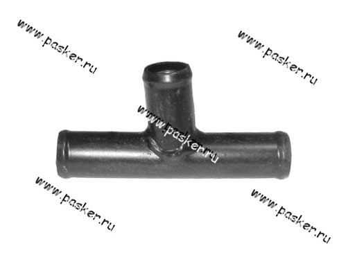

так и есть,самый гемор найти тройник,сегодня из медных трубок буду поять.
Зачем паять, на 10-х вазах есть тройник шлангов печки, диаметр штуцеров – 10 или 12 миллиметров.
Я же на рынке спросил тройник, мне нашли металлический с диаметром штуцеров 6-7мм.

Я тож чот не вижу проблемы такой тройник найти. На рынке их тазики стоят каких хош.
Хотя себе (вот ирония) немогу найти тройник на шланг печки (кста, какой там диаметр?) и чтоб отвод был меньше трубочка. Подогрев карбика никак не сделаю.
10\12мм многовато будет. Пробежал все наши автомаги(6шт),нишиша не нашел кроме толстого(с десятки?),до ближайшего рынка ето в Волжский-40км. Так что без вариантов...

Так те тройник на топливную магистраль? КОнечно 12 многовато. Незнаю, на рынке в Волгограде (39я Гвардейская) нашёл тройник с классики какой-то. Продавец сказал с обратки. Т.е. то что надо.. Да вон у меня в багажнике валяется.
