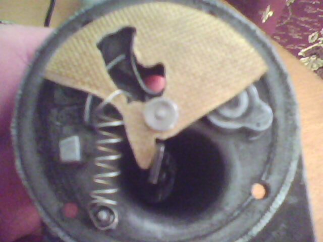

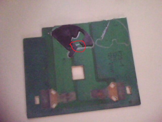

#654 vadik89
vadik89
  • Cообщений: 722
  • Город:краснодарский край гулькевичи
  • Автомобиль: kadett GSI 18E
Отправлено 14 Март 2011 - 16:37
Цитата(motorgas @ 4.3.2011, 20:16) Просмотр сообщения
Снова к клапану холостого хода. Купить новый нереально аналогов среди ваз, заз, газ, таз и так далее не найденно. Придется чинить то что есть. В моем случае некий пытливый ум разобрал данное устройство и решив что кривая железка (она же биметалическая пружина) это не есть правильно, взял и выровнял ее. Вобщем задача придать ей первозданный вид. Следовательно если в друг у кого есть данный клапан в разобранном виде и вы уверенны что пружину никто не гнул, прошу фото!
год назад сломал этот клапан с дуру покавырявшись в нём отверткой после чего отуда высапалась пружина и кусочек эбонита,сообственно тогда осмотрев его и увидев завальцованую окоёмку решил что он неразборный,пришлось покупать такой же на разборке , но увидев твоё сообщение решил разобрать его и сделать ну чисто из спортивного интереса .вот что получилось
[attachmentid=68372] вот откуда вывалился кусок эбонита я решил вырезать эту пластину из платы от старой фары[attachmentid=68373]вот так получилось ,так должно быть открыто отверстие при +10-+20 ,при часе лежания в морозилке открывается полностью,у меня пружину никто не гнул так что подгоняй примерно также.
