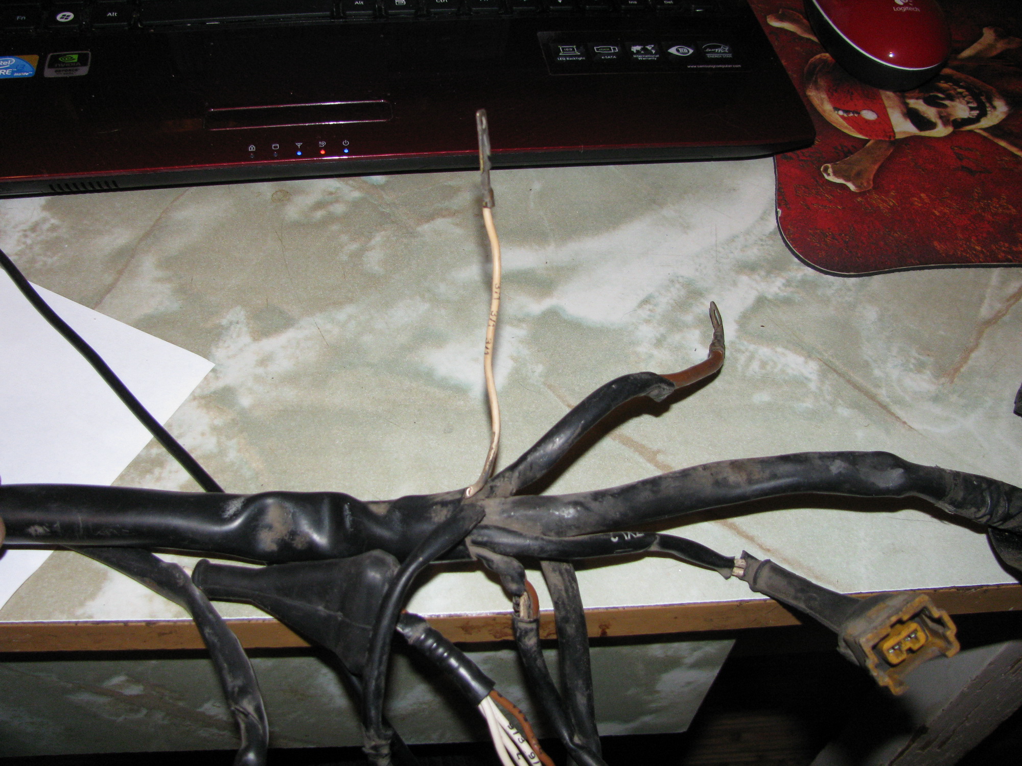

такой вопрос возник...сейчас перебираю электрику и смутил один провод
[attachmentid=67199]
1 конец входит в косу там где фосунки, второй куда то в районе реле бензонасоса и катушки...провод не родной, видно что самопальный (по моим прикидам). вопрос что это может быть за провод? может он родной? есть у когото еще такие произведения???
он что у тебя от бабины идёт в косу? или от аккумулятора?
попробуй сесть, вкл. зажигание и гашетку в пол. если будет насос качать, то это от этого провода должно быть...
он входит тоже в косу которая выходит возле катушки!!!

провод колхозный, в стандарте такого нет... может в жгуте сгнило что-то, и провод кинули поверху...

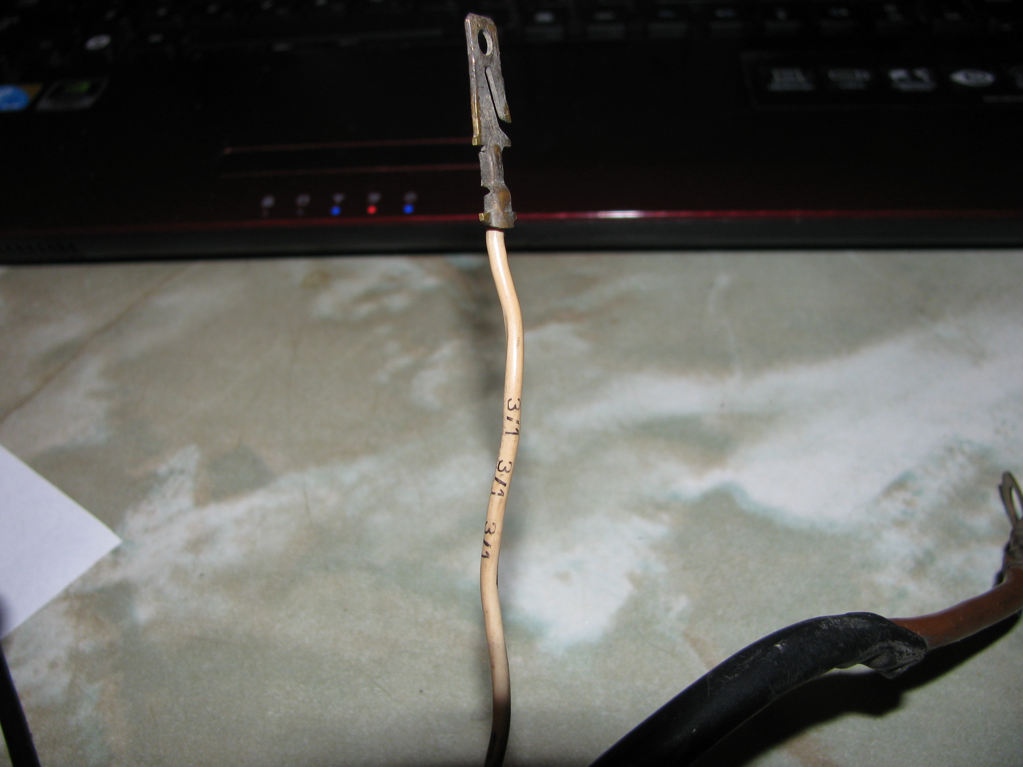

снял,отсоединил от остального который уходит к катушке, разобрал косу...провод белый, коротенький с входом папа, на проводу обозначение 3/1...по схеме такого не вижу...но провод с косы родной идет!!!

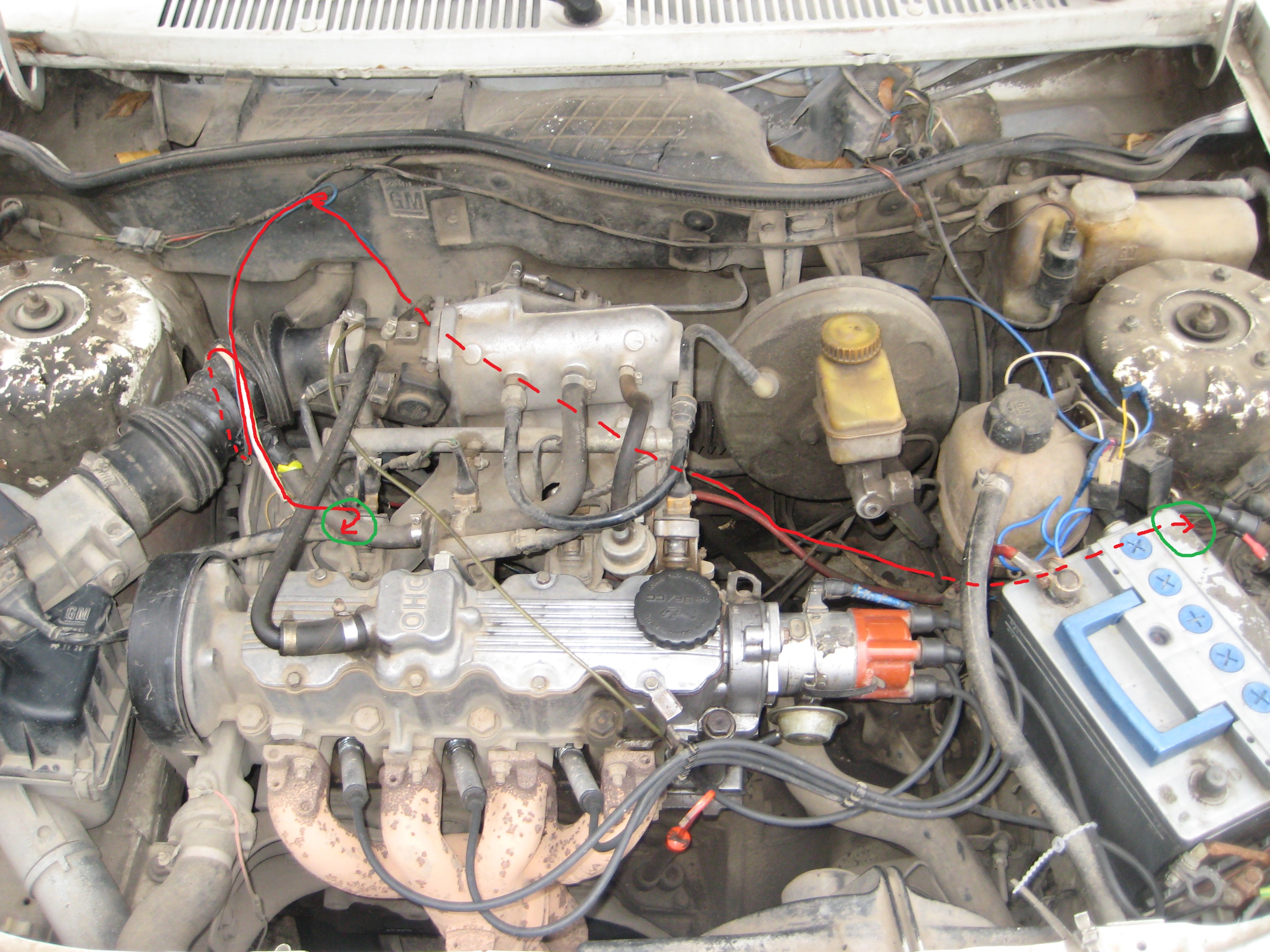

вот сам проводок
[attachmentid=67214]
вот откуда выходит
[attachmentid=67215]

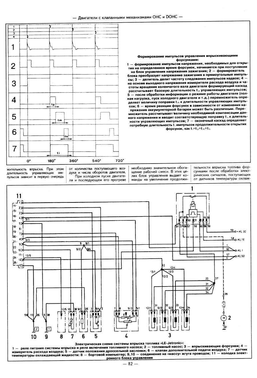

вот схема

Отправлено 21 Февраль 2011 - 22:10
он соединяется с проводом идущим от клеммы 3 датчика дроссельной заслонки(5) на мозги... зачем он - без понятия...
я уже увидел что соединяется))) и тоже не могу врубится зачем он

Отправлено 21 Февраль 2011 - 22:51
тож есть такой провод, тока в пластиковой оболочке,подходит тож к одному из с разъема ДПЗ. не кчему не подсоедененный служит наверно для чегото вроде диагностики\прозвонки.Есть еще один провод неподключенный,чуть выше разъема на "мозги",который запаралелен с плюсом на форсунки(видимо тож диагностический)......
