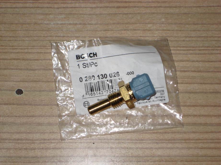

Отправлено 23 Март 2011 - 15:36
короче... я снял всю рампу с форсунками регурятором
ну и в самом коллекторе заметил за ночь что под 1 форсункой небольшая лужица, под 2 форсункой лужица чуть по меньше на под 3 и 4 сухо
я сначала испугался думал масло, подумал откуда ему там взяться, в общем понял что бензин
можно же судить что травят 1 и 2 форсы?
щас снял корпус дроселей, отп..орил канал ХХ, все заслонки, все блестит)
поменял датчик на стрелку (тупанул я очень жестко)
а сегодня поменял вот этот датчик
[attachmentid=68938]
щас вот думаю что с отводом картерных газов делать, глушить как я почитал не вариант, но не нравица мне что льет масло туда)
Лить туда масло и не должно. Почисть маслоотделитель. Да и чем тебе мешает то что туда попадает масло? Другое дело когда фильтр засерает. Тут таких проблем нет. Что тогда не так?
