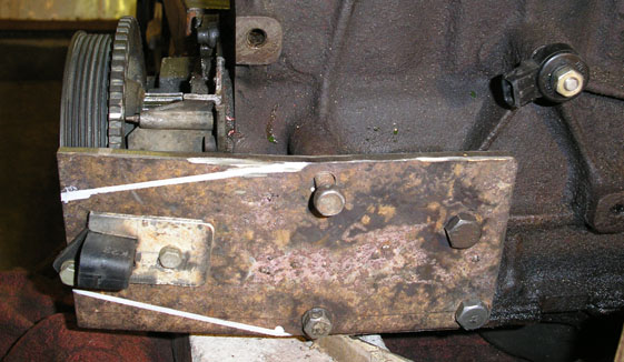

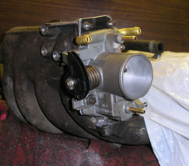

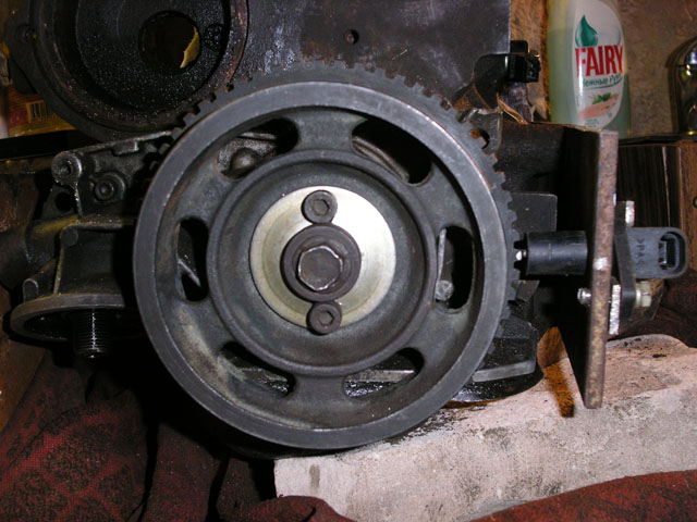

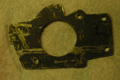

вот по январю, нарыл пару здравых идей на кадетт клабе:
[attachmentid=69165][attachmentid=69166][attachmentid=69169][attachmentid=69168]
как говорится лучше один раз увидеть,шкив от десетки просто расверливается центральное отверстие чтоб он сел на нашу звездочку,ну и пару дырок под болтики,ну и предется перейти на ручейковый ремень.
забыл уточнит,на фото переделывался именно 18Е т.е биг блок,на смол блоке с дпкв можно проще сделать,покупаестся шкиф и крепления от ланоса.

Интересное решение. А за что тогда двигу прикручивать? и не упрйтся ли этот диск в лонжерон (места тас не много вроде....)

vadik89, Фотки хорошо, но ещё лучше бы было кинуть ссылку на переделку в январь.
