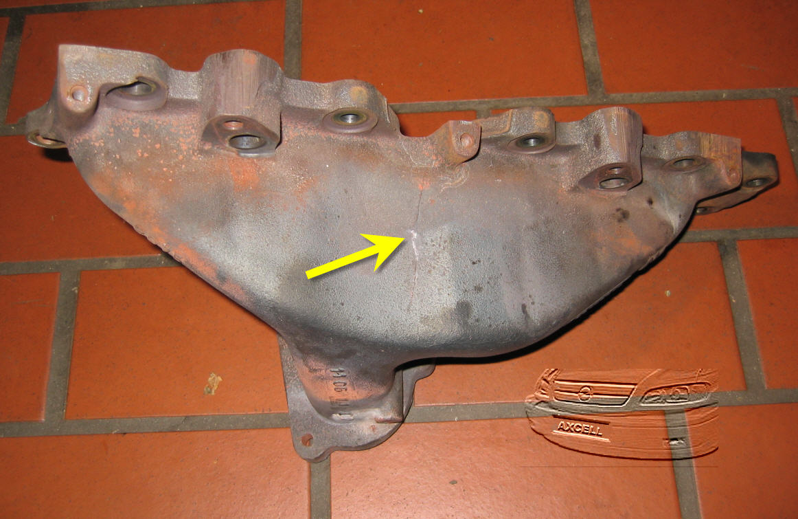

Привет и спасибо всем, кто отозвался и кого эта тема интересует! Немого отвлеклись в сторону тюнинговых
коллекторов из труб (немцы их называют "веерообразными или веерные"), они на рынке есть, но очень дорогие. Позже я дам пару ссылок фирм-изготовителей, если кому интересно.
Вот ссылка на один из немецких форумов, где наша тема обсуждалась http://www.motor-tal...v-t1204497.html
самый первый пост:
Nach nunmehr 26 Monaten ist Krümmer Nummer drei schon wieder gerissen (siehe Bild).
Zwei mal habe ich jetzt eine Fachwerkstatt drangelassen (ca. 300 Euro mit Krümmer) und jedes Mal habe ich Original Opel Krümmer verwendet und geplant etc. wurde auch jedes mal.. Will es jetzt mal selber versuchen - zwei Jahre wird ja wohl auch ein Ebay Krümmer halten.
Kann ich erstmal ohne das Hitzeblech fahren, bis ich den neuen Krümmer habe, oder brennt mir dann dieKarre weg?
Wo bekomme ich günstige Krümmer mit Dichtungen und Schrauben (2.0i 16v Bj. 98).
Danke Gruß
Sebastian http://www.motor-tal...a...5&ajax=true
Перевод:
"Через 26 месяцев уже третий по счету коллектор снова треснул (см. фото).
Дважды машину отдавал в мастерскую (около 300 евро с коллектором) и каждый раз ставил новый оригинал-Опель коллектор с термообработкой и т.д. Теперь хочу сам попробовать - Ebay-коллектор,
он тоже 2 года держит. (в смысле - недорогой вариант малоизвестного немецкого изготовителя , купленный на аукционе или еще где-нибудь)
Могу я без защитного кожуха ездить пока новый коллектор не поставлю, или машина может сгореть?
Где можно недорого купить коллектор с прокладками и болтами (2.0i 16v, 1998)
Спасибо, с уважением,
Sebastian.

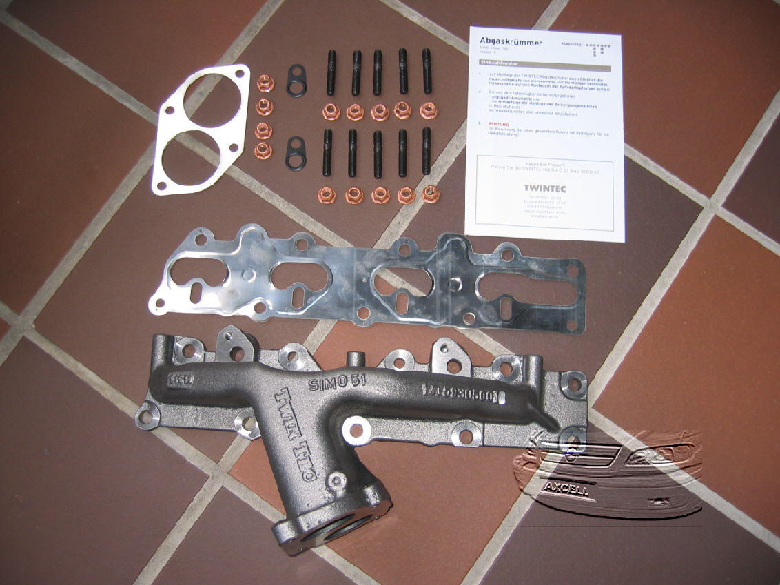

Коллектор от Twintec http://www.klartext-...alk/twintec.jpg
Что пишет фирма о своем продукте: http://www.twintec.d...amp;sub=technik
Последнее предложение:
" TWINTEC verwendet für seine Austausch-Abgaskrümmer ausschließlich hochwertigen Kugelgraphitguss mit den speziellen Legierungszusätzen Silizium und Molybdän. Hochbelastete Teile werden zudem einem speziellen Glühverfahren unterzogen. Alle Serienbauteile unterliegen der TWINTEC-Qualitätsprüfung." - мол, используем шариковый графит, Silizium, Molybdän и специальный отжиг-прокаливание, + проверка на качество.
Ну, с изготовителем я определился.

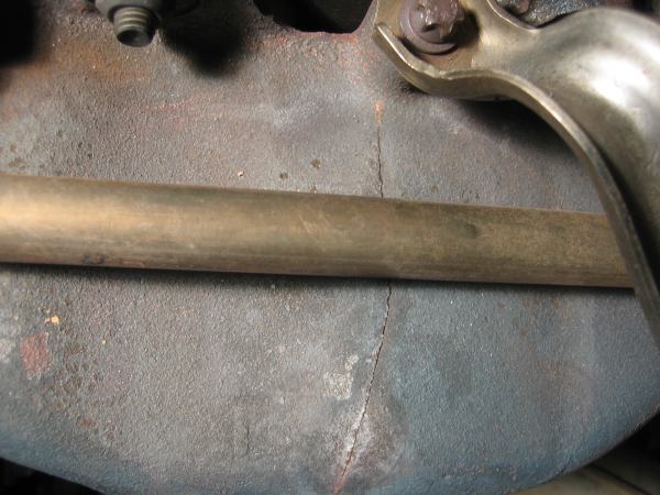

На одном из снимков почти нового коллектора, я обратил внимание, что изменение цвета от высокой температуры на уровне первого и четвертого цилиндра гораздо сильнее, чем 2 и 3.
[attachmentid=16342]
"Догадка вспыхнула багрово, ..." - при старте он прогревается неравномерно и при работе тоже - 1-й и 4-й цилиндры сильнее его раскаляют чем 2-й и 3-й, поскольку стенки коллектора слишком близко к выхлопным отверстиям.
Конструкторы, явно, упустили этот момент. Нужно было бы его не дугообразным делать, а более "прямоугольным"!. На следующем фото видно, что там достаточно места, справа только сапун с патрубком по более большему радиусу пустить и трубку обратного хода выхлп. газов (Abgasrückführung) подогнуть. Слева,
по-моему, компрессор кондиционера мешает, у меня такая штука отсутствует.
[attachmentid=16343]
Предполагаю, что нагреваясь и остывая, коллектор изгибается, как лук, по-этому и трескается посередине сверху или снизу. Первый и четвертый цилиндры, нагреваясь сильнее и быстрее, этому хорошо способствуют. http://www.klartext-...lk/agk_riss.jpg
Вот, что проделал наш коллега с немецкого форума, Axell (линк на весь топик внизу). Он пишет:
"Фото левой верхней оборванной шпильки, обломок с гайкой лежит ка коллекторе. http://www.klartext-...talk/abriss.jpg
Здесь можно увидеть, как он красиво может продувать (video): http://www.klartext-...or-talk/agk.avi
( можно заметить, что когда дают газку, мотор проворачивается на подушках и щель между коллектором и головкой блока становиться еще больше, а так же цакающий звук хорошо слышен)

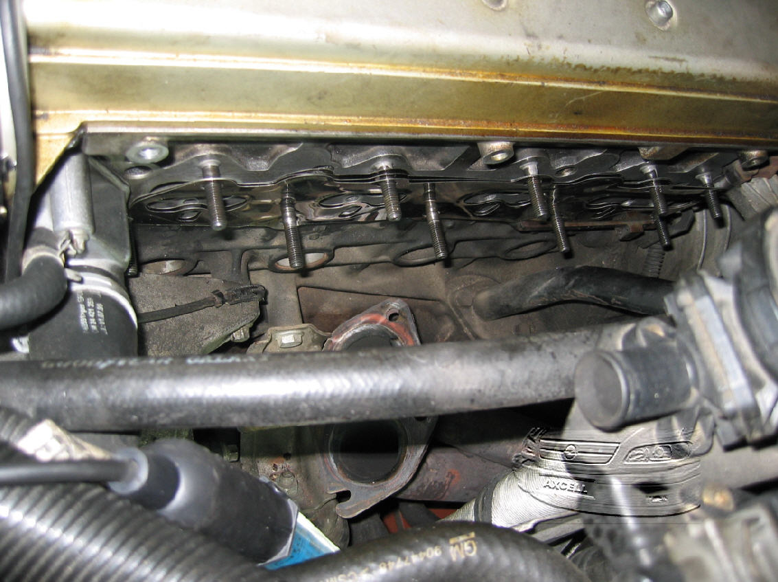

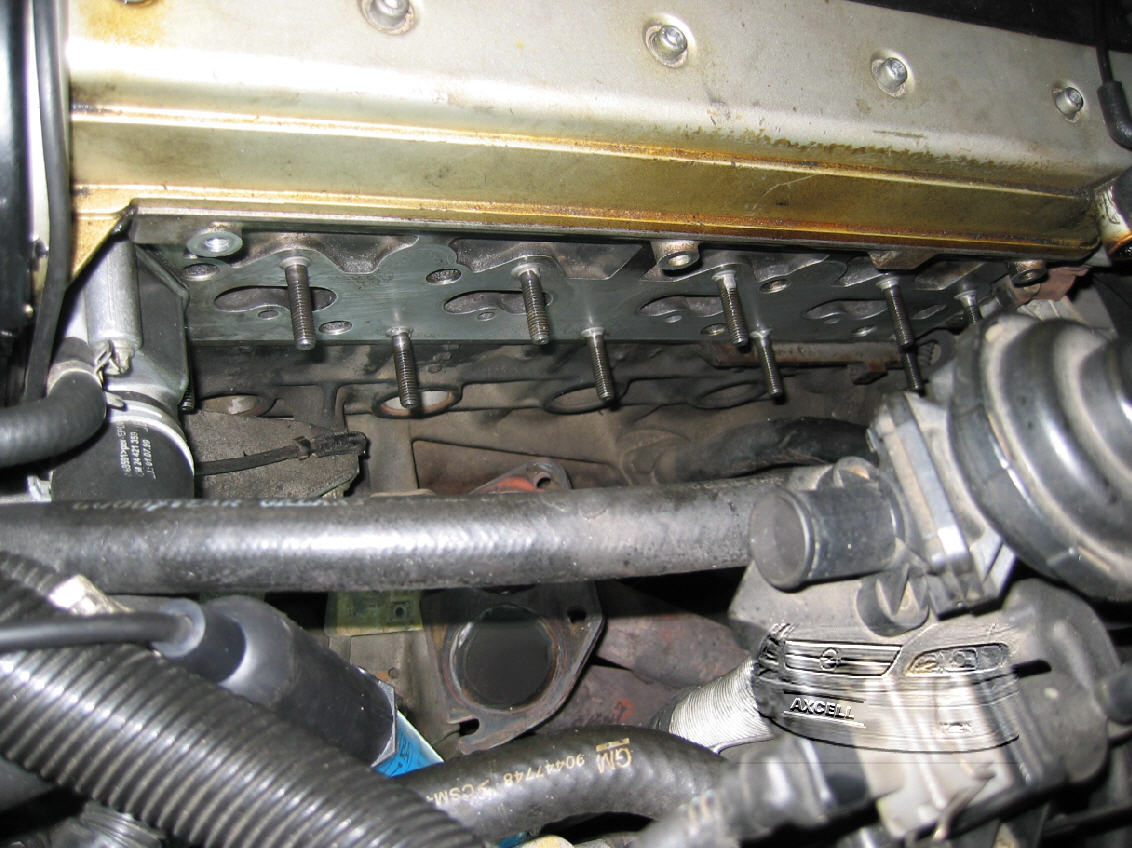

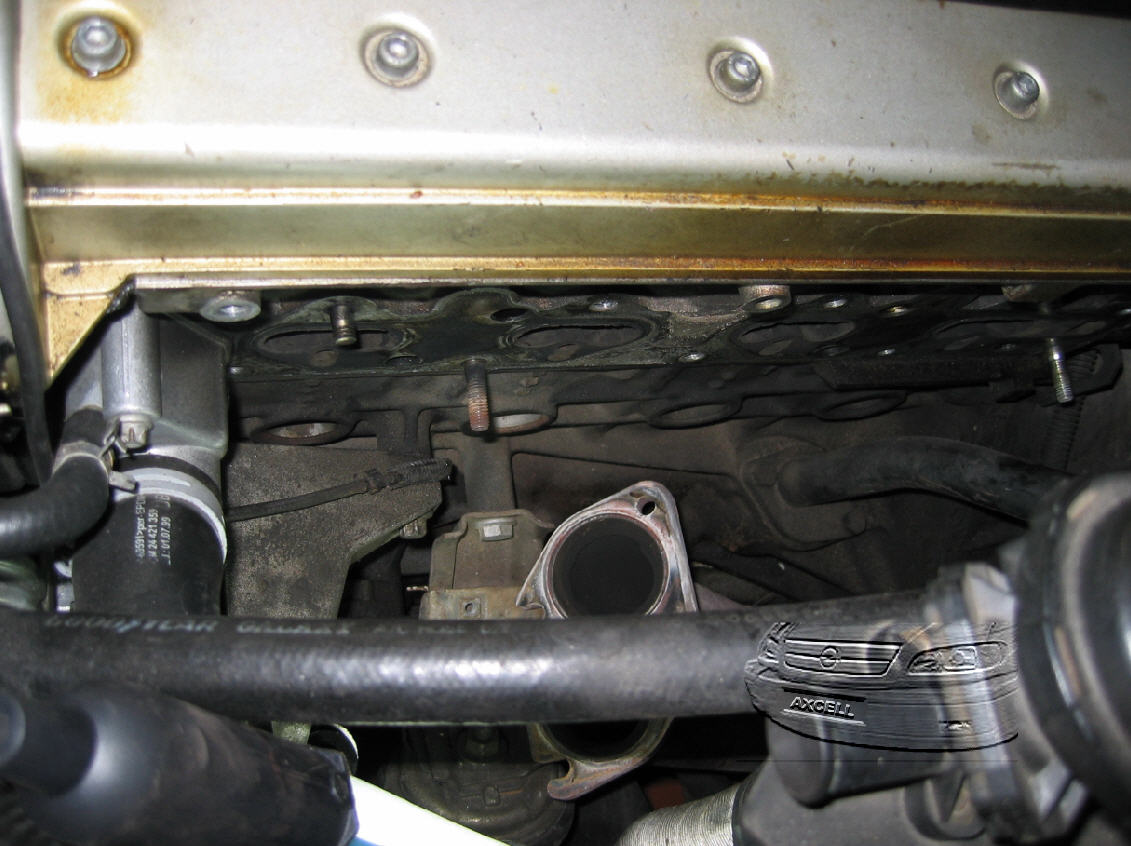

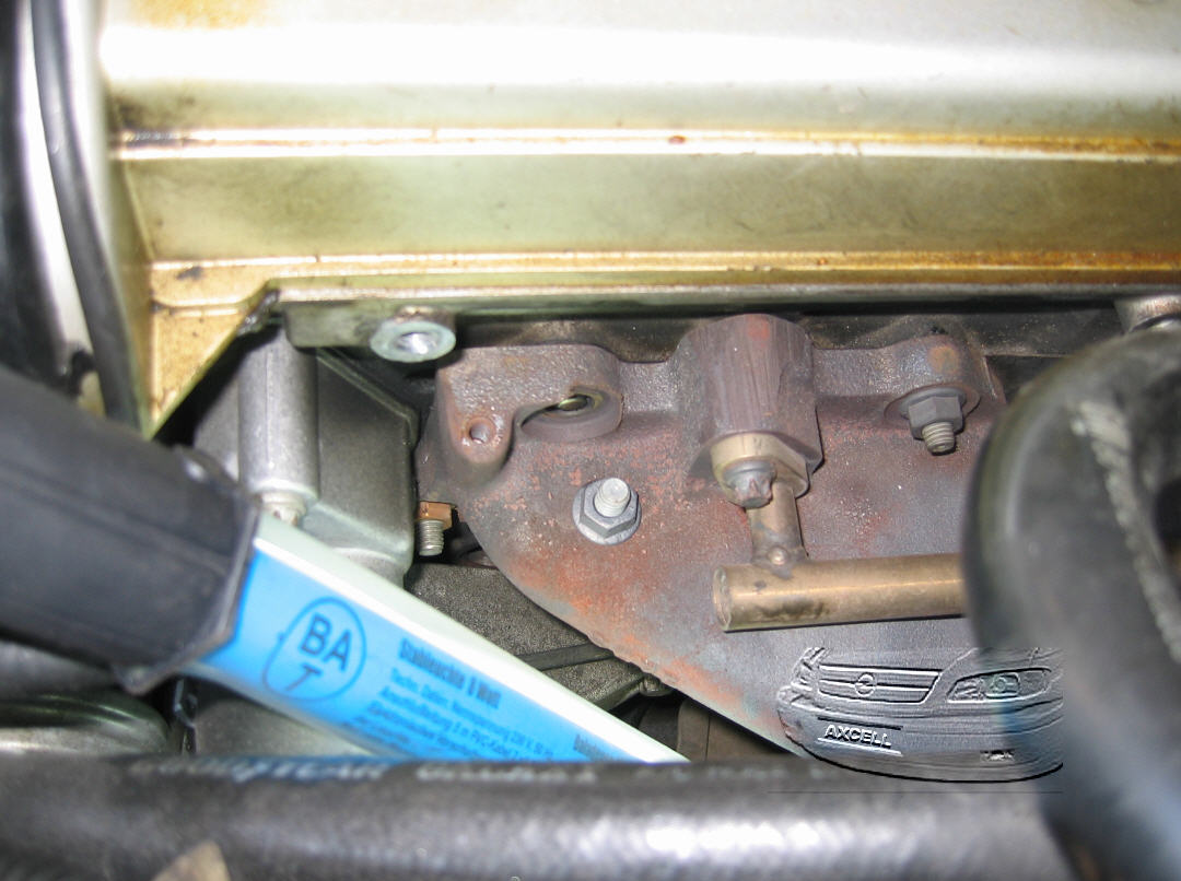

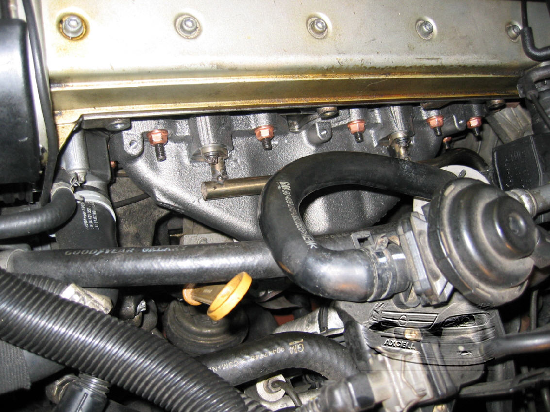

Итак, потратил я 4,5 часа на ремонт.
Вопреки инструкции TIS я не стал демонтировать фланец трубки обратного газа? и трубу штанов. С помощью пневмоколоворота большинство шпилек легко открутились.
Так оно выглядело после снятия дефектного коллектора: http://www.klartext-...-talk/1kdem.jpg (Видно, что крайние шпильки согнулись вправо)
Две целые и одна обломанная не поддались. Длинные открутились с помощью сдвоенных контргаек, обломанная с помощью Crimpzange (обжимные щипцы?). потом я выпускной фланец основательно вычистил.
Новые шпильки я вкрутил, смазав пастой Weicon Anti Seize. Эта монтажная паста имеет рабочий диапазон температур от -180 до +1200°C. http://www.klartext-...-talk/2nstb.jpg
Затем поставил новую трехслойную металлическую прокладку.
http://www.klartext-...r-talk/3nmd.jpg
Здесь, уже новый TwinTec коллектор с правильным моментом натяжения вмонтирован. http://www.klartext-...talk/4ntwtm.jpg
Без пяти двенадцать ночи, наконец, закончил. Готово: http://www.klartext-...alk/5fmhsch.jpg
Моя Оми работает так тихо, как никогда с момента покупки. Не нарадуюсь!
С уважением, Axell.
