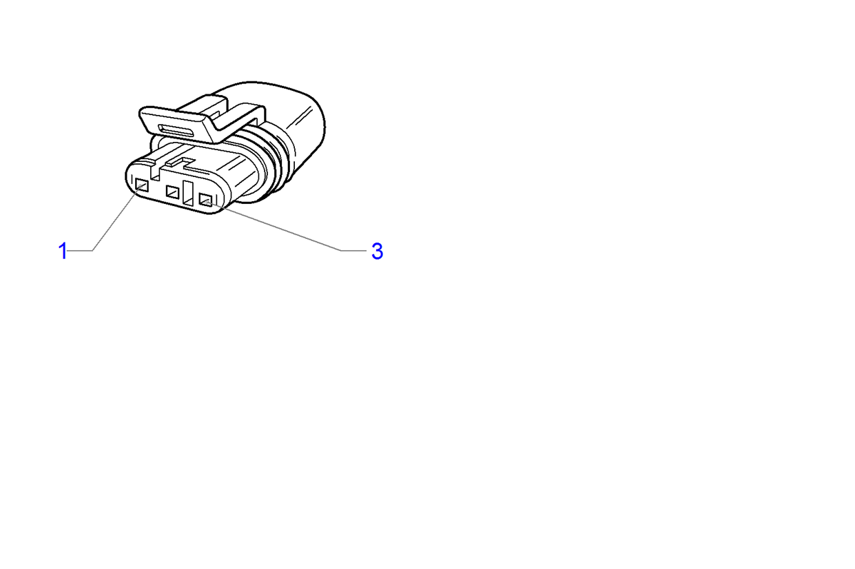

Здравствуйте.
Подскажите на какую фишку нужно кидать плюс, 1 или 2? И в какой последовательности расположены проводы, а то не пойму где красный, где черный и синий.
Насос TRW2
[attachmentid=109444][attachmentid=109445]
Еще, кто знает, что это за штекер?
[attachmentid=109446]
#190
Отправлено 09 Декабрь 2013 - 15:51
2- черный (средний контакт)
3- коричневый-белый
Сообщение отредактировал Volodia24: 09 Декабрь 2013 - 15:52

Здравствуйте.
Насос TRW2
Тему прочитали невнимательно, здесь видно что фишка на фото ниже соответствует Вашей первой фотке, получается плюсы надо кидать на N1.
фотки TRW2
[attachmentid=105234] [attachmentid=105235]
Чтобы узнать где какой цвет нужно просто гофру аккуратненько с проводов стянуть немного чтобы чистое место оголилось и будет Вам счастье
Сообщение отредактировал dоgmа: 09 Декабрь 2013 - 20:29
