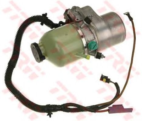

Цитата(LIPA @ 1.7.2013, 9:58)
В общем звонил на сервис по ГУРам сказали что праворульный TRW-2 в жизни не видели smile.gif мол от того интереснее будет. Ну сказали 14 - 20 тыс рублей за ремонт.
Вот нашел человеческие фотки TRW2 для право и леворульных версий.
[attachmentid=105234] [attachmentid=105235]
Так вот отличий никаких, только резиновые демпферы зеркально переставляются, а насос один

#148 LIPA
LIPA
  • Cообщений: 622
  • Город:МСК
Отправлено 03 Июль 2013 - 08:56
спасибо огромное, но теперь это уже задача серсиса. созвонился вчера, гоню машину сегодня после работы в ремонт. эгур умер окончательно (походу почуял, что его будут чинить и расслабился smile.gif - не запускается ну они специализируются только по жлектрическим гур думаю разберутся и надеюсь починят. вот так всегда - планировал переднюю подвеску перебирать в июле а в итоге чиню эгур smile.gif подвеска после.
