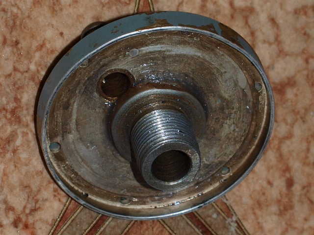

KVM2007
    Дармоед и соня
  • Cообщений: 8 416
  • Город:Тбилиси
Отправлено 08 Ноябрь 2011 - 01:13
Цитата(Крашер @ 7.11.2011, 22:58) Просмотр сообщения
А, он у Вас, судя-по всему натягивается тем-же роликом, что и генератор.
Хм-ммм, у C18XE... чем он натягивается... (предположить вслух не позволяют правила форума...)
Цитата(ivan_kom @ 1.11.2011, 15:05) Просмотр сообщения
Владимир, кинь пож ссылкой, где ты описывал свою систему фильтрации. хочу для начала попробовать почистить-промыть-заменить жидкость гура..
Штуцера посадил слишком близко. Неудобно, но запихал шланги.
Возможно есть шанс послезавтра отправить жулезяку в Москву в Красногорск. Если есть возможность и желание забрать ее оттуда, попробую перекинуть, Хотя и выточить штуцера и подобрать крышку проблем нет. Тут фильтр от Киа и Мазды, он меньше нашего. Диаметр то ли 62, то ли 68, не помню. Резьба М20х1.5

#113 владимир163
владимир163
  • Cообщений: 8
Отправлено 08 Ноябрь 2011 - 03:33
этот же г.у.р идет на В.А.З конкретно попадался на 11 (универсалы). фильтра заводские ставились на ВАГ .ПОПАДАЛСЯ НА ПАССАТЕ.ГОЛЬФЕ И ШКОДЕ. не на всех.зависит от комплектации.

#116 ivan_kom
ivan_kom
    Э-э, уважаемый,...
  • Cообщений: 1 606
Отправлено 09 Ноябрь 2011 - 07:04
KVM2007, скажи, куда врезается этот фильтр, в обратку между насосом и бачком? или можно вкорячить в шланг между рейкой и бачком?
кстати, вчера вечером опустил магнит в бачок. после поездки всего около двух километров решил посмотреть, и уже на магните собралось довольно много металических примесей, очень мелкой фракции, эдакая жидкая грязь, только металлическая, раз к магниту пристает..
иван иванЫч
#117 KVM2007
KVM2007
    Дармоед и соня
  • Cообщений: 8 416
  • Город:Тбилиси
Отправлено 09 Ноябрь 2011 - 14:13
Конечно в обратку от рейки к бачку, т.е. единственая точка, где есть давление, но небольшое. От бачка насос "усасывает" отрицательным давлением и при малейшей неплотности будет сосать воздух (откуда и пузыри с пеной в бачке). Воздух снижает эффективность усилителя.

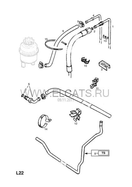

#118 ivan_kom
ivan_kom
    Э-э, уважаемый,...
  • Cообщений: 1 606
Отправлено 09 Ноябрь 2011 - 14:40
вот, на картинке это деталь №6? если мы о ней беседуем, то не толстоваты ли на твоем флянце штуцера под этот шланг. возле рейки этот шланг одевается на металлическую трубку №4 диаметром 1сантиметр..

#119 mishania
mishania
  • Cообщений: 824
  • Город:Орёл-Москва
  • Автомобиль: Opel Astra F 92г.в. c16lz 3dooR
Отправлено 09 Ноябрь 2011 - 14:49
#120 KVM2007
KVM2007
    Дармоед и соня
  • Cообщений: 8 416
  • Город:Тбилиси
Отправлено 09 Ноябрь 2011 - 15:23
Штуцер бачка я намерил 12 мм, такие же и штуцера точил (кончик понятно еще толще, как и положено кончику... ar.gif ).
— Можно баночку будущего?
