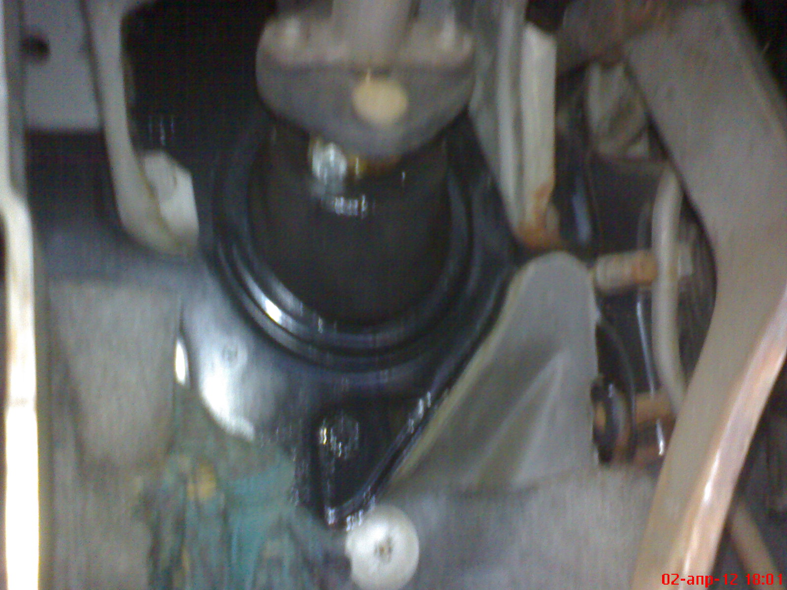

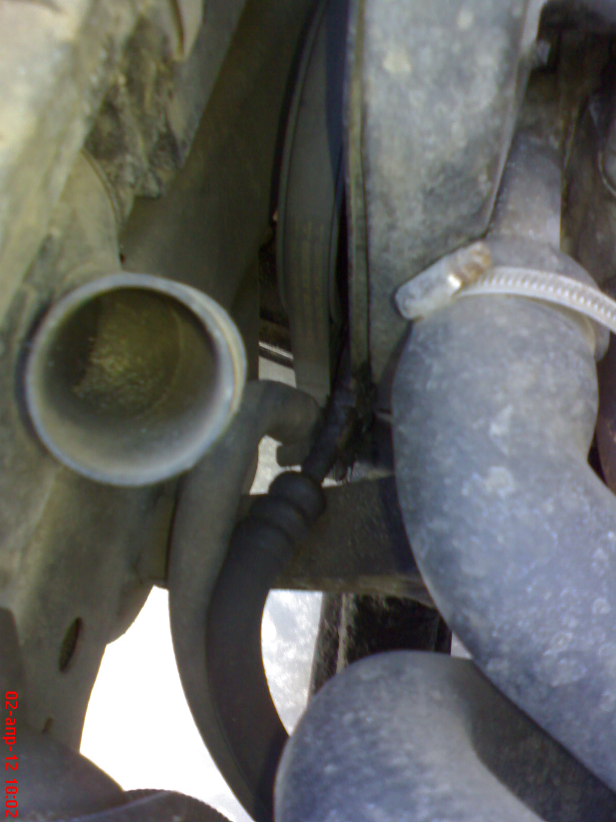

доброго вечера всем! такая проблемма сочится масло из системы ГУРа, что делать???

Долго думал, что на первой нерезкой фотке, так и не опознал. Хорошо сунулся на первую страницу этой темы, гы, вопрос сам собой отпал smile.gif
В общем, перечитайте эту тему сначала, тут много интересного, фотки хорошие.
Почему течет в салон, я точно не скажу, умну с рейки не течет, у других оказывается текло. А вот у насоса ГУР сальник похоже сопливит. Спешить не стоит. Последите за скоростью убывания жидкости. Если очень медлено, можно не суетится. Течь в салон вообще-то это плохо. Жидкость эта ATF гадость редкая, дышать ей я бы не рекомендовал ph34r.gif
— Можно баночку будущего?
