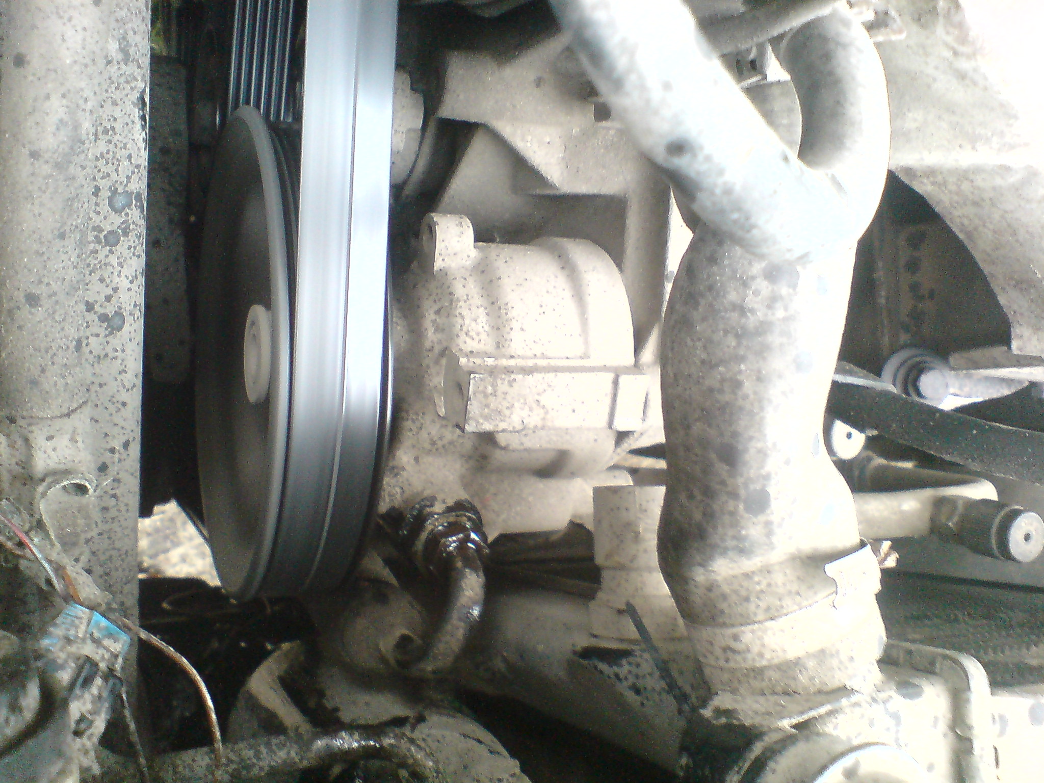

#95 MaxPower
MaxPower
  • Cообщений: 16
  • Город:Брянская обл. г. Клинцы
  • Автомобиль: Astra F 1997 X18XE
Отправлено 18 Октябрь 2011 - 14:11
Помогите определить насос ГУРа [attachmentid=80130][attachmentid=80131]
#96 KVM2007
KVM2007
    Дармоед и соня
  • Cообщений: 8 416
  • Город:Тбилиси
Отправлено 18 Октябрь 2011 - 15:20
Самый обычный. На внешнем кронштейне они вроде у всех одинаковы. Отличались только до 93г. что в БЦ были.

#97 MaxPower
MaxPower
  • Cообщений: 16
Отправлено 19 Октябрь 2011 - 12:00
Вот ссылка хорошая
http://forum.opel-cl...showtopic=29876
спасибо=)
