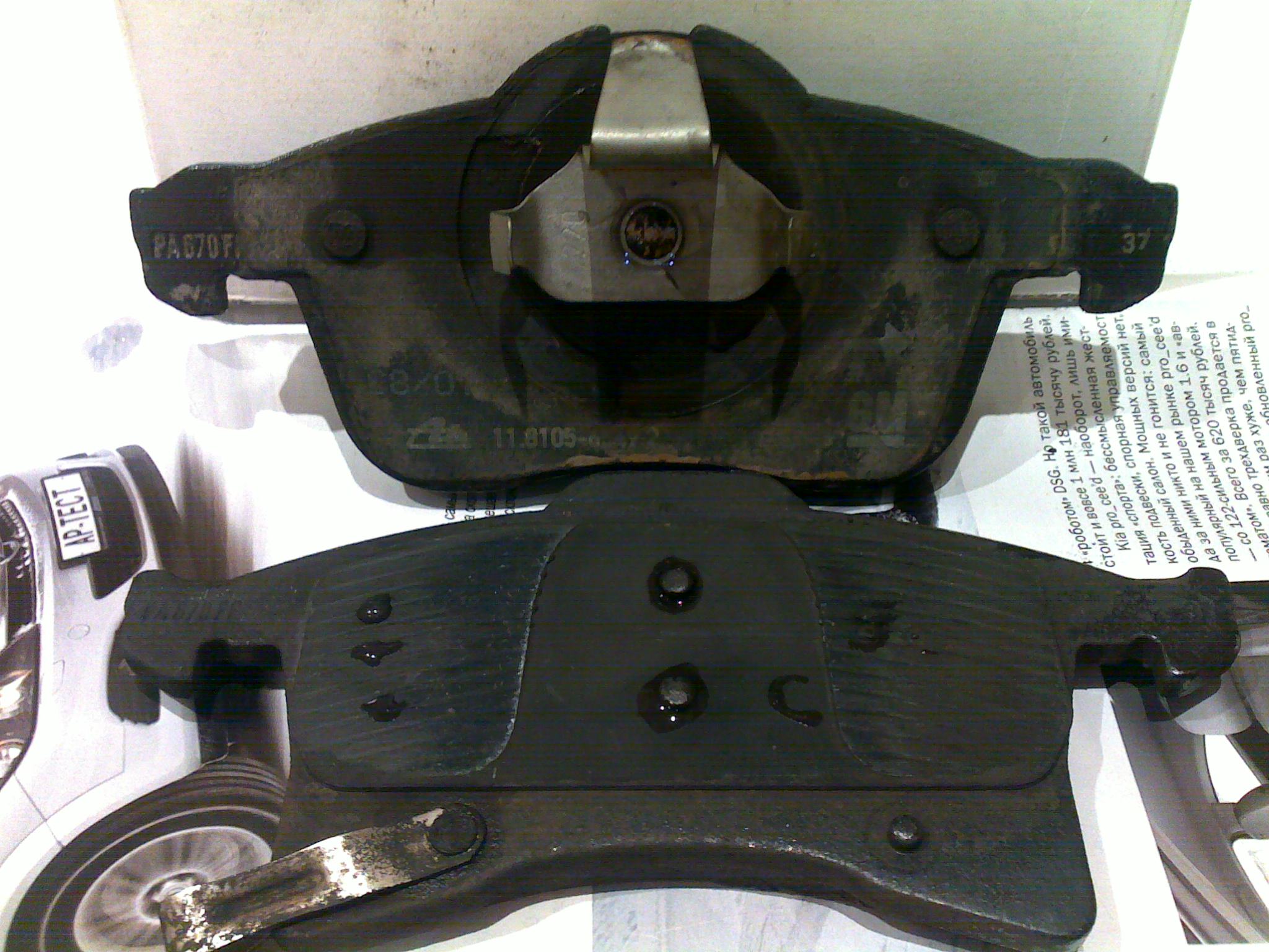

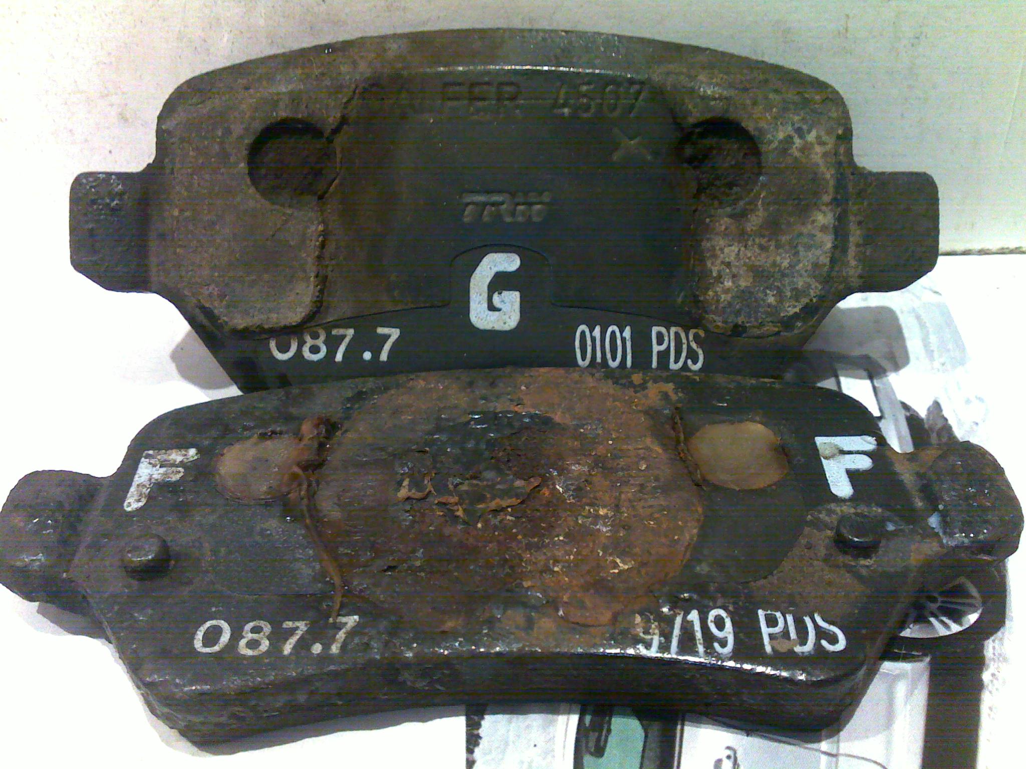

Отправлено 20 Апрель 2010 - 17:17
Поменяла сегодня тормозные колодки по кругу, скорее, в целях профилактики (пробег 39000 тыщ с копейками) rolleyes.gif
С завода на передней оси стояли, естественно, оригинальные GM, но производства Ate:
[attachmentid=51079]
На задней оси стояли, так же, оригинальные GM, но производства TRW с клеймом Galfer:
[attachmentid=51080]
Спереди поставила оригинальные GM (код 16 05 080), купленные по случаю аж год назад http://forum.opel-cl...p...st&p=553038 ), сзади - не оригинальные Ate (код 13.0460-2868.2), которые взаимозаменяемы с оригинальными, идущими под кодом 16 05 995 bf.gif
На задние, можно сказать, развели в сервисе, ну, да ладно, не велика потеря, пользы и спокойствия гораздо больше rolleyes.gif
excl.gif Причем, задние колодки Ate комплектуются только новыми болтами, скобками не комплектуются! excl.gif
И при замене это сыграло злую шутку - одна из старых скобок сломалась, и хорошо, что это было замечено, а то точно скрыли бы этот косяк, мастер был вынужден дербанить новый комплект оригинальных колодок, за которым еще и ездить пришлось (хорошо, что хоть не мне)...
Из всего этого я сделала вывод (на истину не претендую), что на заводе ставят задние колодки GM производства TRW или Texstar, потому как они комплектуются такими скобками, которые при каждой замене лучше ставить новые bf.gif
У меня вопрос к бывалым - поскольку для установки новой скобки на ее законное место взамен сломанной, пришлось с одной стороны снимать только что установленные задние колодки и потом их устанавливать вновь (о чем есть запрет в ТИСе, касающийся повторной установки задних колодок), на сколько это критично? Ведь колодки были абсолютно новые, машина ни разу не тормозила и стояла на одном месте...
В Экзисте, кстати, есть хороший список заменителей оригинальных тормозных колодок на Мериву (например, для двигателя Z16XEP) http://www.exist.ru/...1...&p=43A00049
Зря передние оригинал установили! Они совсем другие в отличие от тех, которые на заводе ставятся. Скоро появятся от них посторонние звуки и вероятнее всего они начнут жрать диск. Тот оригинал, который вы установили должен быть маде ин Индия. Вообще в оригинале с завода идет либо АТЕ либо Техtar. Самый оптимальный выбор это АТЕ по кругу.
