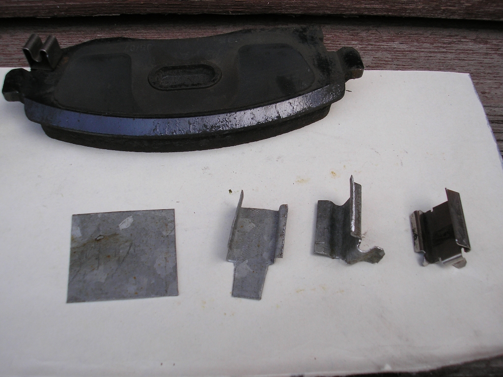

#365 PoseydonXXX
PoseydonXXX
  • Cообщений: 38
  • Автомобиль: Opel Meriva А Z14XEP; Meriva B B14XER
Отправлено 09 Август 2010 - 12:17
Заехал к диллеру, попросил комплект колодок на перед Меривы1,4 - выносит а там в комплекте нет пружин (каленая стальная пластинка)которые распирают сверхи и снизу колодки.
Эти пружинки выпадывают и колодки брякают о тормозной диск - езжу как побрякушка
Но у диллера даже в программе нет таких пружинок
Кто столнкнулся с этим помогите решить вопрос
Как купить эти стальные пластинчатые пружинки?

#372 andkos2008
andkos2008
  • Cообщений: 62
  • Город:Королев
  • Автомобиль: Meriva A , 1.4
Отправлено 09 Август 2010 - 15:26
Я потерял одну пластинку спереди. Так как нигде не мог найти ничего подобного, взял и вырезал из миллиметрового железа даже не каленого приблизетельно подобного размера, для того чтобы не выпадала с внутренней стороны загнул небольшой кончик. Езжу уже три месяца, стоит крепко не вываливается.
Вот фото.
[attachmentid=56553]
Крайняя справа оригинал, вторая справа что получилось.
[attachmentid=56554]
[attachmentid=56555]
Вот что получилось.
Сообщение отредактировал andkos2008: 09 Август 2010 - 16:43

#374 Е747ТН
Е747ТН
  • Cообщений: 144
  • Город:арх.обл. с.ильинско-подомское
  • Автомобиль: opel meriva 1,4
Отправлено 12 Август 2010 - 21:21
Вот фото.
Вот что получилось.
я сделал пластинки из оцинкованного железа уже год езжу.
#375 smal2003
smal2003
  • Cообщений: 358
  • Город:Великий Устюг Вологодской обл.
  • Автомобиль: Opel Meriva 1.4MT, 2007, Lilac
Отправлено 13 Август 2010 - 07:01
Аналогично, уже больше года езжу с самодельной пружинкой-пластинкой...сделана из крышки банки из под краски... flag.gif
