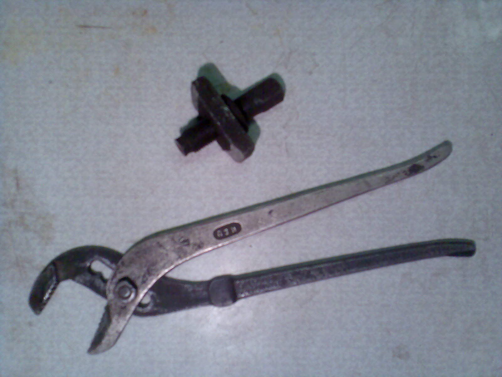

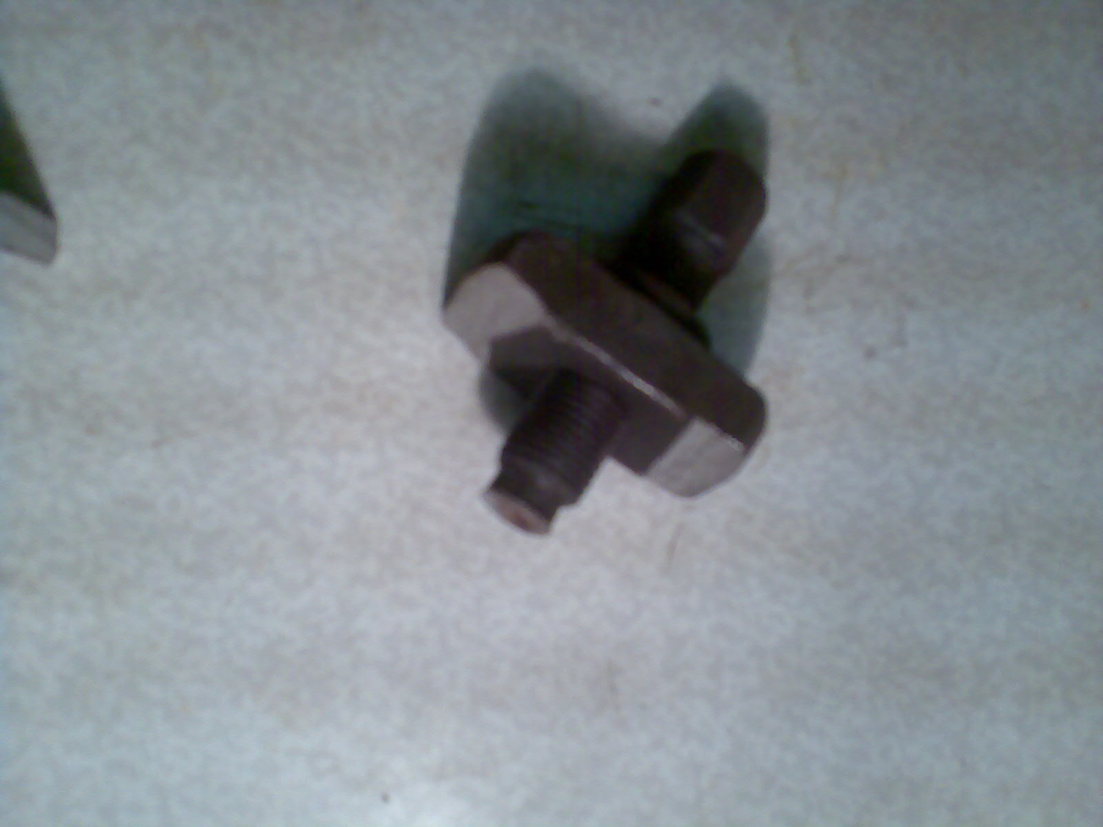

При замене задних колодок я вкрутил поршень так:
нашел в гараже у себя съемник рулевого наконечника для вазовской классики и отпилил болгакой все не нужное. А дальше дело техники: надавил - закрутил, надавил - закрутил.
Прошу прощения за качество фоток - снимал мобильным телефоном.

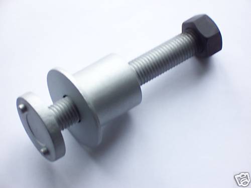

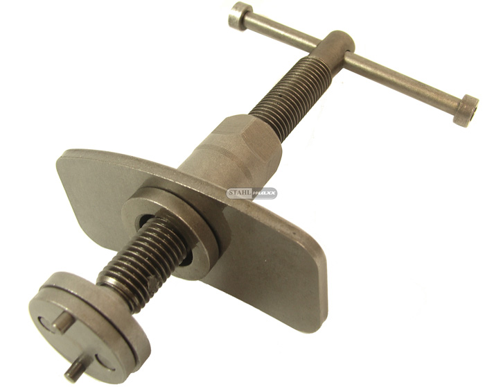

нормальный выход из ситуации, которая случается раз в стотыщ кэмэ. Изображение
близкие к оригинальным приспособы типа "КМ" wink.gif стоят некоторых денег, но ощущаются как чемодан без ручки.
Хотя, выглядят привлекательно:
[attachmentid=60246] [attachmentid=60247]
