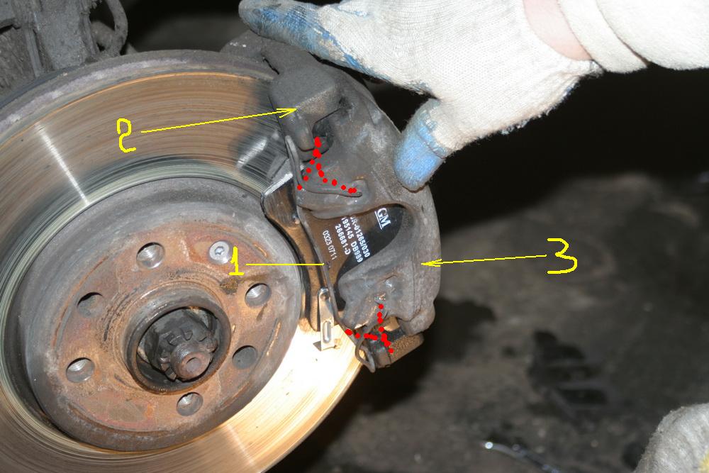

При замене передних тормозных колодок ПРАВИЛЬНО УСТАНАВЛИВАЙТЕ ПРУЖИНУ прижимающую суппорт! Я умудрился ее установить так что она его (суппорт) прижимала не в сторону тормозного диска, а от него, причем пружина встала вполне логично (я человек вроде как технарь, в таких делах все делаю внимательно и не спеша) и сомнений не возникло.
Однако колодки в результате прижимались к диску кривовато (неравномерно, наружние колодки прижимались ближе к краю диска, внутренние наоборот), притирались очень долго (дня 3), и потом стали греметь. В сервисе когда задал вопрос нормально ли такое прилегание колодок сказали все ок типа еще не притерлись.
Разобрался только сегодня (спустя 4 месяца после замены - задолбали гремящие колодки), причем не без помощи коллективного разума коллег по работе, вроде не гремят, тормозить стали похуже, думаю притруться.

Как пружина может прижимать суппорт да еще и в какую то сторону??? Суппорт вообще прижимать незачем он на 2х болтах крепится. Фиксируются колодки относительно суппорта для исключения звона.

Суппорт держится на 2х болтах, они обрезинены снаружи, и у суппорта получается некий свободный ход (как бы болтается слегка), пружина за неподвижную рамку прижимает к ней суппорт, заодно серединой и колодку к суппорту чтоб не гремела... Я установил ее наоборот, колодки гремели и прижимались неправильно, жаль не сфотографировал...
Короче надо пружину ставить правильно, чтобы не получилось как у меня
Я поставил пружину(1) как показано красным штрихом - так низя) получилось что суппорт(3) отжимается от рамки(2) (ближняя часть ходит на 2 - 3 мм влево-вправо), надо как на фотографии
[attachmentid=73670]

С неправильной установкой пружины была такая же история. Менял колодки зимой, справа пружину поставил правильно, а слева так же, как описывает GRiNWOOD. Через несколько дней колодки зазвенели. Но так как ездил с закрытыми окнами, показалось, что стучит электроусилитель руля. Смазал шлицы чудо-смазкой, результат, конечно - ноль. Расстроился, так как год назад уже меняли рулевую колонку по гарантии. А потом, когда на улице потеплело, и проехался с открытым окном, услышал, что звук идет снаружи. Сначала не мог пронять, откуда звук, так как мысли по неправильную установку пружины не было. Заехал к знакомому механику в "гаражный сервис". Причину он нашел через 5 минут. Переставил пружину, и теперь и в салоне, и снаружи - тишина.
