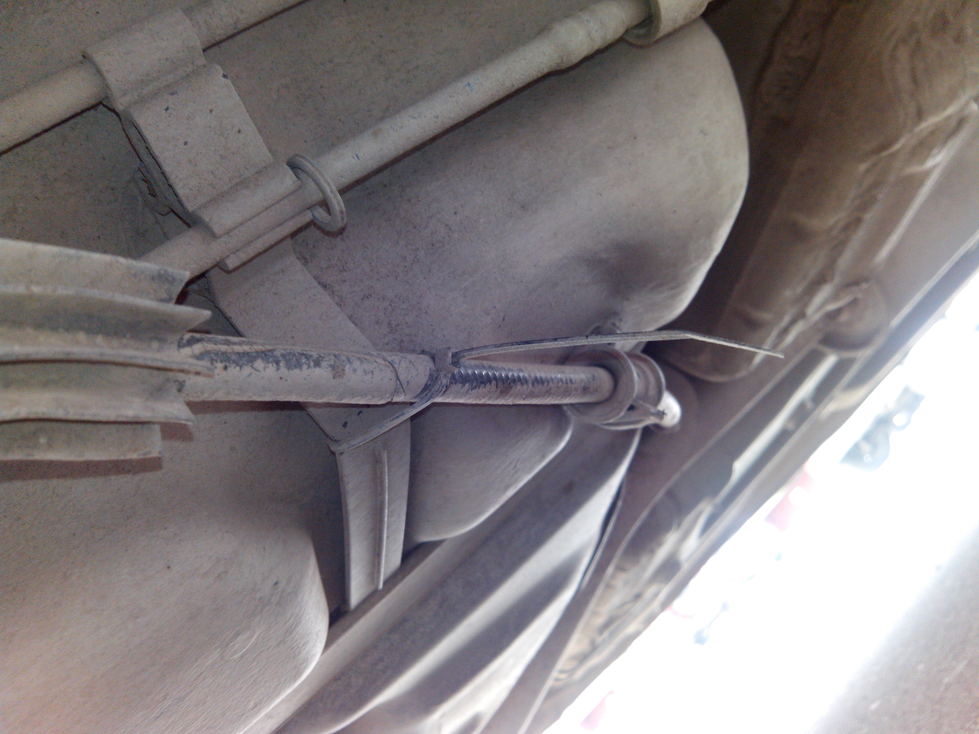

#810 sov44
sov44
  • Cообщений: 268
  • Автомобиль: нету
Отправлено 17 Июль 2013 - 17:43
Сегодня после замены задних колодок, при регулировке ручного тормоза заметил, что при трёх щелчках левое заднее колесо притормаживает, а правое заднее вращается свободно. При подъёме ручника до упора - оба колеса блокируются. И ещё: немного покатался и после остановки потрогал диски - левый задний диск горячий, а правый тёплый.
Подскажите, почему от ручника правое и левое колесо не равномерно тормозит? Как исправить? Когда-то на правом тосе были сломаны штатные крепления к кузову, сервисмены вроде так-же восстановили. А может проблема в другом?

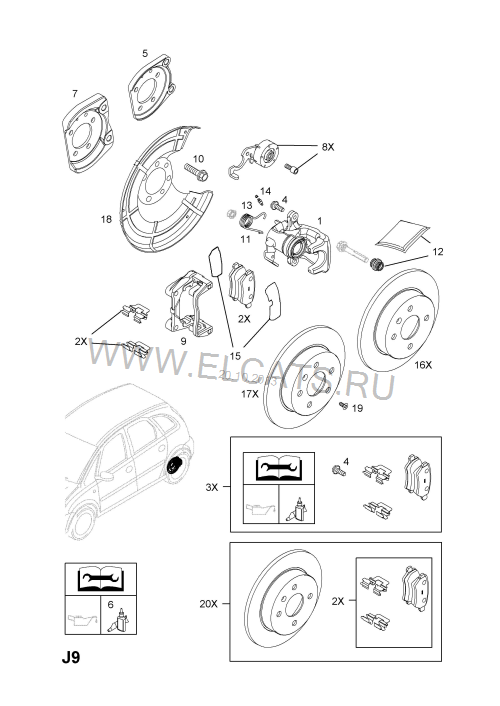

#819 Hammer71
Hammer71
  • Cообщений: 338
  • Город:Московская обл. Солнечногорск
  • Автомобиль: Meriva 2007г.в z16xep MTA
Отправлено 20 Октябрь 2013 - 18:04
Народ подскажите какой артикул у скобы на заднем суппорте к которой крепится трос ручника.
В Экзисте на картинке есть всё кроме этой скобы.[attachmentid=108008]
Опель - Мерива 2008г.в Z16XEP. MTA
#820 GRiNWOOD
GRiNWOOD
  • Cообщений: 428
  • Город:ПИТЕР
Отправлено 20 Октябрь 2013 - 18:27
Hammer71 8x это скорее всего оно, если я правильно узнал этот элемент на картинке, но лучше узнать у офф дилера или в фирменном магазине запчастей где деталь можно повертеть в руках
