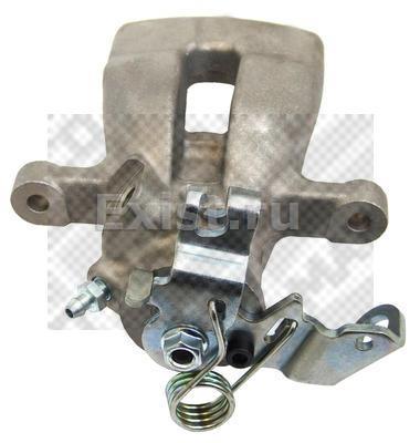

Не, 8х это скоба-стопор в которую упирается та которая мне нужна. Та что мне нужна крепится гайкой на 13.

Ну так как есть какие нибудь варианты? Ато у меня на кронштейне для ручника стесались шлицы и ручник одного колеса не работает, а скоро зима.

Вот в Экзисте нашёл фото суппорта и кронштейн как раз самый первый прикручен гайкой.
