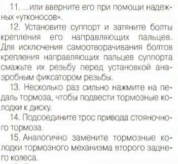

О! Вот и причина определилась!
И таки да! См. п. 13  :ab:
Вот именно так и делал, по букварю. День аккуратно ездил, тормоз не появился.
Сейчас всё нормально.

"Поршни выкручивал до тех пор пока суппорты не вставали на места в натяг. Вся бЯда была в этом." - а это кто писал?
Так "по букварю" или "поршни выкручивал"?

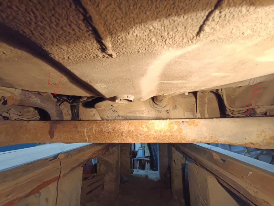

Всем привет! Не могу найти артикул тормозной трубки, которая идет параллельно задней балке. Смотрел на exist (elcats), а её не нашел даже на схеме, Длина её меньше одного метра, а диаметр трубки - около 5 мм. :ac: Подскажите - где искать эту трубку? :al:
Цифра 1 - начало трубки, цифра 2 - конец.
Их нет в продаже .
Ищите сервис . который Вам поможет с заменой на медные  :ok2:
Это не дорого .
