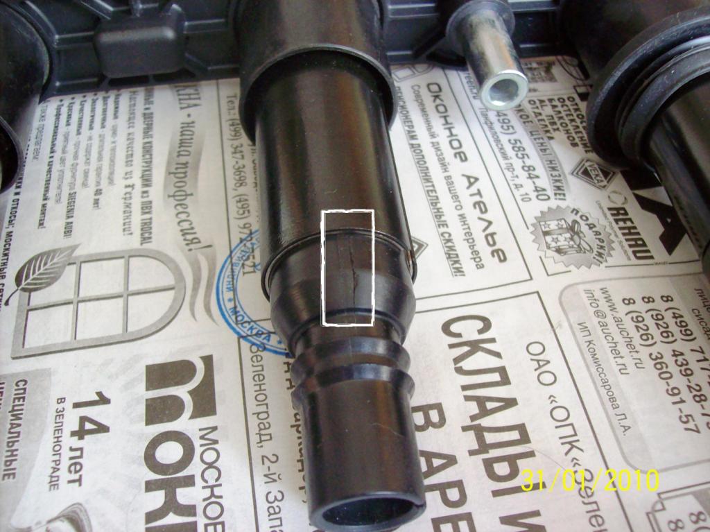

#355 matvei
matvei
  • Cообщений: 619
  • Город:Зеленоград
Отправлено 23 Март 2010 - 14:47
Цитата(meriva74 @ 23.3.2010, 7:25) Просмотр сообщения
добрый день, у меня так же загорелся датчик отработанных газов-начала троить, ( на родных свечах по недоумию проехал 55,5 тыс - БОШ рулит), диагностика показала пропуски зажигания 2-го цилиндра- смерть модуля зажигания, хотел уже заказать на existe, но наткнулся на ветку в форуме astraclub Как починить модуль зажигания и сэкономить 250$!, достал модуль, все один в один как написано- видимая полоска пробоя на втором блоке, процарапал, залил эпокситкой, поставил новые свечи НЖК Иридиум, ночь просыхала катушка -утром завелась, не троит, сейчас буду ездить , через пару дней хочу наведаться на диагностику ( у них кстати 3 машины ждут катушки цена вопроса 9600 и 2-3 недели ожидания).
чек погас после 2 запусков двигателя.
У меня вот такая хрень была.
[attachmentid=49596]
Похоже?

#358 meriva74
meriva74
  • Cообщений: 10
  • Город:Челябинск
  • Автомобиль: мерива 2006,z16xer,1.6,ручная
Отправлено 24 Март 2010 - 12:05
Похоже?
да такая же, не стал фото выкладывать - на астра клубе все подробно изображено
