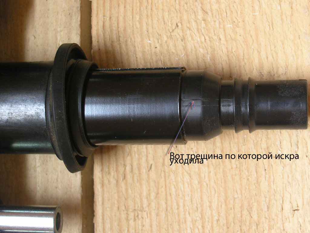

Меня тоже настигла ошибка Р0302, второй цилидр.
Почитав форум, снял катушки увидел трещинку и поехал за новой на Жебурнова и купил за 4500руб.
Старую залью и оставлю прозапас. Фотку с трещинкой прилагаю.
Вот нашел на Z16XE . На ОПЦ и 1.8 стоит в два раза дороже.
