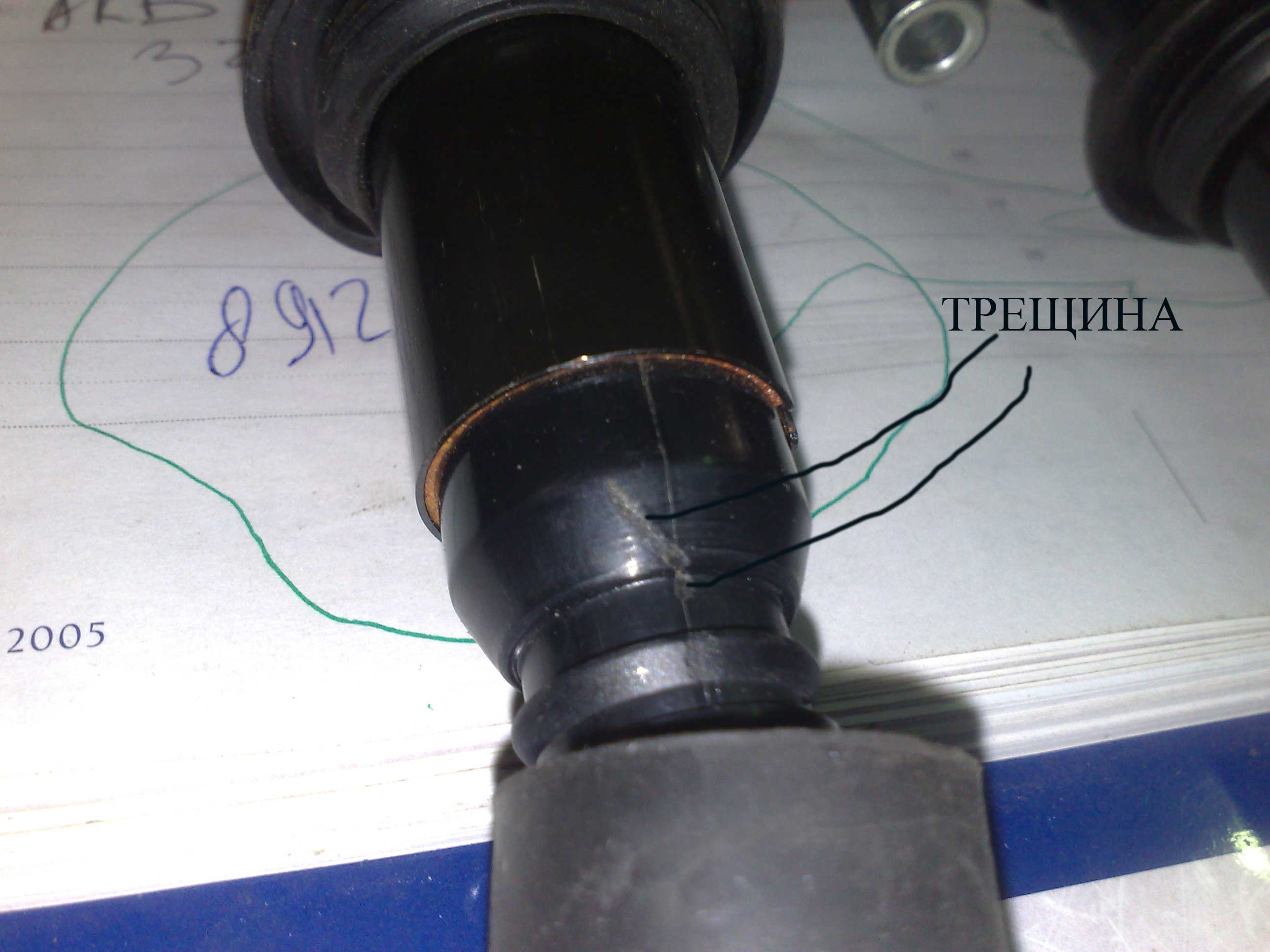

Отправлено 21 Декабрь 2010 - 19:12
Вот и еще одна Меривка дожила до ошибки 301. На этот раз моя. В морозы загорелась лампа "поменяй двигатель" и борт комп бодро сообщил, что произошла ошибка 301 пропуски зажигания в первом цилиндре. Замена свечей ничего не дала, да и старые были еще ничего (нормальные). Вторичный осмотр блока катушек ( со снятием резинок) выявил неприглядную картину пробоя в месте сужения. Но тут же был куплен спасительный "удав". Место пробоя обмотано в несколько слоев и пока мне придет заказаный в экзисте новый модуль (старый заводской кстати Дельфи) с ошибкой мы справились.
Сообщение отредактировал kors: 21 Декабрь 2010 - 19:14

kors, сегодня у меня случилось то же, только во втором цилиндре. Обматывал модуль изолентой - тщетно... Всё равно пробивает в том же месте, а если наматывать больше то не пролазит. Ну да суть не в этом. Экзист по артикулу 11 04 082 "Катушка зажигания" выдаёт черточки - ни цены, ни аналогов... Это что, рождественские каникулы у персонала? Блин, вот попал...
Пробег 167 тыс. км

Отправлено 22 Декабрь 2010 - 23:54
Прошелся по "пробою" паяльником: сделал борозду по трещине, а потом заплавил её той же пластмассой. Свержу замазал холодной сваркой (poxipol), обмотал изолентой. Машинка завелась без троений, поездил... Всё вроде нормально. Несколько раз скинул клеммы. Но "труба" горит. При считывании ошибок то же самое: 0302. Почему? Неужели пробивает?
Пробег 167 тыс. км
