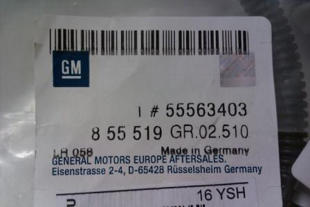

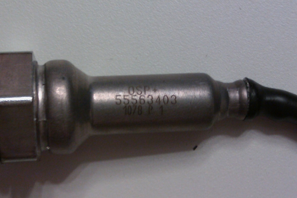

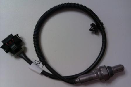

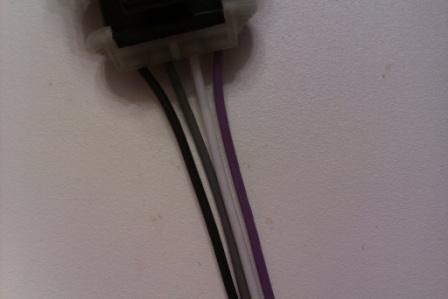

Отправлено 02 Ноябрь 2010 - 20:34
продолжительное время горела ошибка 0141 "цепь нагрева цепи 2 датчика О2".
"опель алтуфьево" приговорил датчик к замене.
купил датчик 0855519 в экзисте, двигатель z16xep.
[attachmentid=61043] [attachmentid=61044]
четыре прровода черный-серый-белый-фиолетовый
[attachmentid=61045]
сопротивление между белым-фиолетоым домашний тестер оценил в 9.9-10.0 Ом
[attachmentid=61046]
код на старом датчике такой же, отличия только в четверке цифр, на старом 1707.
соответствующие контакты на старом датчике не прозваниваются.
после стирания, ошибка исчезла, пока не вернулась.

#417 ded M
ded M
  • Cообщений: 1 592
  • Город:Киев, Украина.
  • Автомобиль: Мерива 1.6 мкпп
Отправлено 02 Ноябрь 2010 - 20:49
Способ стирания -?
#418 Мамай
Мамай
  • Cообщений: 163
  • Город:Москва, Медведково
  • Автомобиль: Meriva 1,6 Easytronic - была. Vectra C 2,8A есть.
Отправлено 02 Ноябрь 2010 - 21:37
Цитата(ded M @ 2.11.2010, 20:49) Просмотр сообщения
Способ стирания -?
подключение некой штуки с ноутом к подручниковому разъему.
