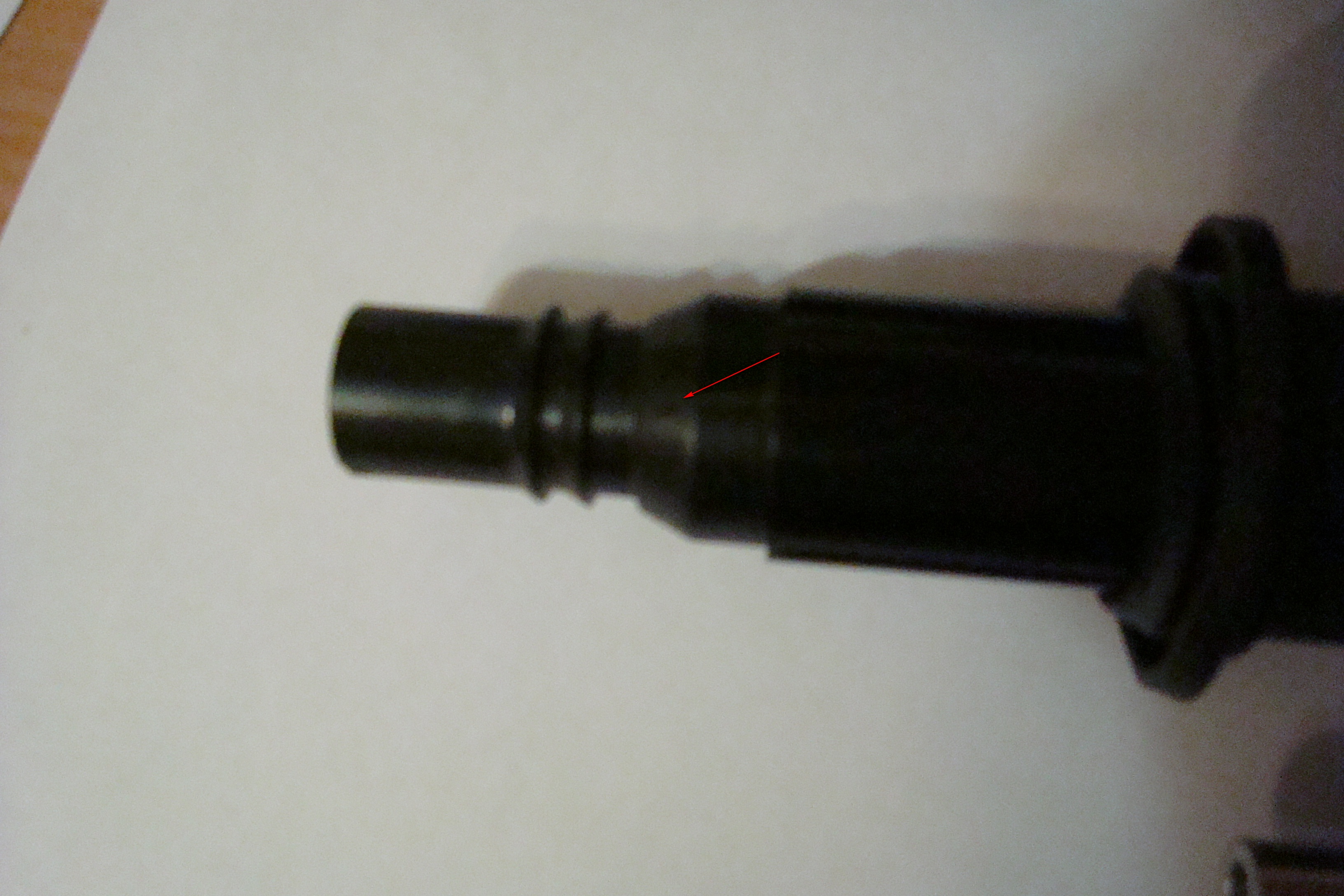

Ну вот и мне подарок к НГ! Загорелась всё та же лампочка ЧЕК. Код ошибки - надоедливый 0303.Пробег 57 тыщ, свечам-4 тыщ. Отказал и круиз, движок работает с троением, температура движка по МУЛЬТИТРОНИКУ гуляет от 95 до 104 град.Заправился 95-ым норвежским, прогонял 30 км на оборотах 4000,пока нет изменений.Свечи смотрел, в норме, нагар белый.

Движок Z16XEP 2008 г.в, Изя. Вчера вечером снял модуль и как раз на третьем "штыре" нашел трещину. Трещина такая же, как и показывалась на фото раньше. Сфотографировал её, паяльником "заделал".С утра почитаю чем ещё упрочить,поставлю, а потом отпишусь с фото(если поможет)
ЗАРАБОТАЛА!!! Все проблемы были в пробоине. Поставил, запустил, снял ошибки МУЛЬТИТРОНИКОМ. Работает как часики. Заказал в экзисте новую. Выкладываю фото. Правда слабовато видно, был в растерянности.
