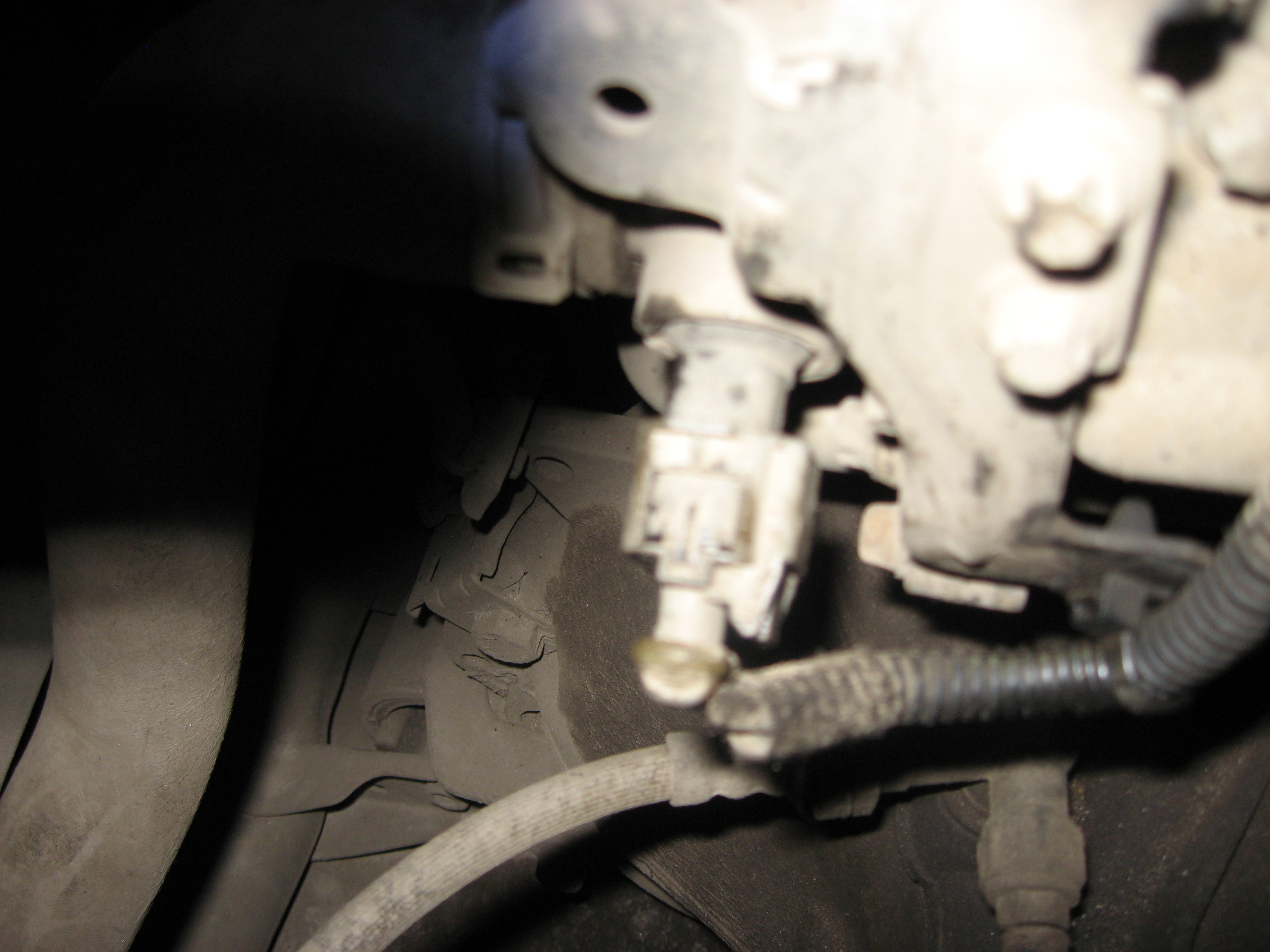

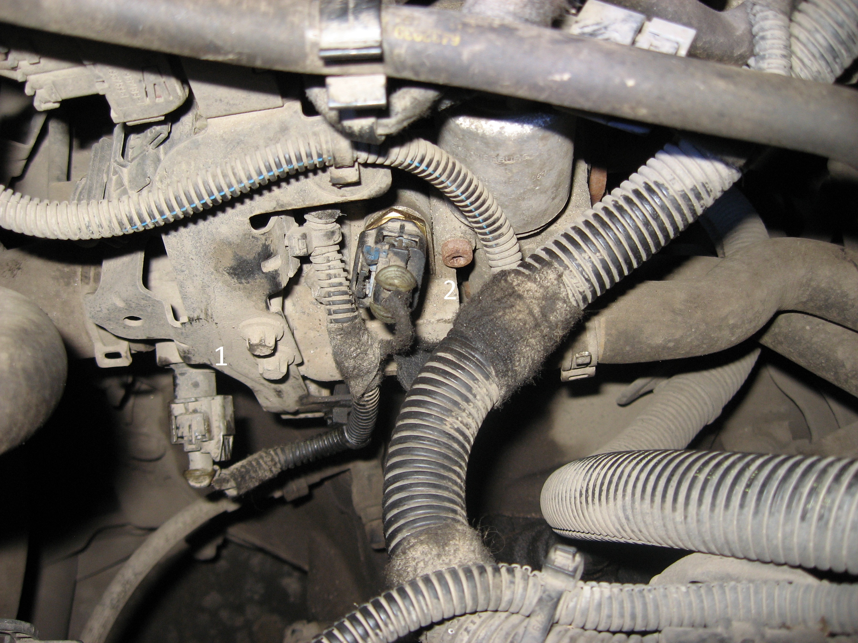

Продолжение эпопеи.
Схитрил, нажал педаль тормоза ДО глушения двигатела и не отпускал. Далее в пару нажал газ ну и т.д. считал ошибку : 0115
Подскажите, что конкретнее искать. Сам склоняюсь к "Цепь датчика температуры
охлаждающей жидкости двигателя вне диапазона /раб.характеристик"
Датчик то я ОЖ поменял (как пример Febi 28381 по exist) номер 2 на рисунке)
Отсюда вопрос, помогите идентифицировать второй датчик под номером 1
[attachmentid=85047]
Получается, что №2 стоит до, а №1 после термостата.
Как его снять тоже непонятно, если №2 металлический и под ключ, то №1 стоит в пластиковой юбке
[attachmentid=85048]
Разъёмы у них одинаковые

Spaw, второй датчик ставится на бачок радиатора. Вот только не помню, на какой - у меня моторчик попроще. Второй разъём - это, похоже, кипятильник термостата. Его не надо выкручивать. (жалобно так) Пожаааалуйста.
Ну и полезно было бы сканером пройтись, чтоб не гадать, какая из четырёх разновидностей неприятностей 0115 случилась.
ЗЫ http://autopro.spb.r...g.afp?engine=20

С помощью подсказки mmx и очень кстати найденного мануала http://forum.opel-cl...showtopic=91569 нашел второй датчик на радиаторе (стоит с правой стороны внизу, рядом с пробкой слива ОЖ на радиаторе, чтобы добраться к нему надо поднимать авто) и заменил его (оба датчика контроля температуры охлаждающей жидкости одинаковы, см. мой пост выше, два датчика характерная особенность Z16XEP). Проверка датчика подручными средствами (омметр, кружка с кипятком, градусник) выявила его неправильные показания сопротивления в зависимости от температуры, что и вызывало сбои. Через пару заводов (после процедур замены) ошибка погасла сама и пока не возвращалась.
В данный момент осталось только разобраться с холодным воздухом, но это скорее всего термостат и обсуждается широко в теме здесь

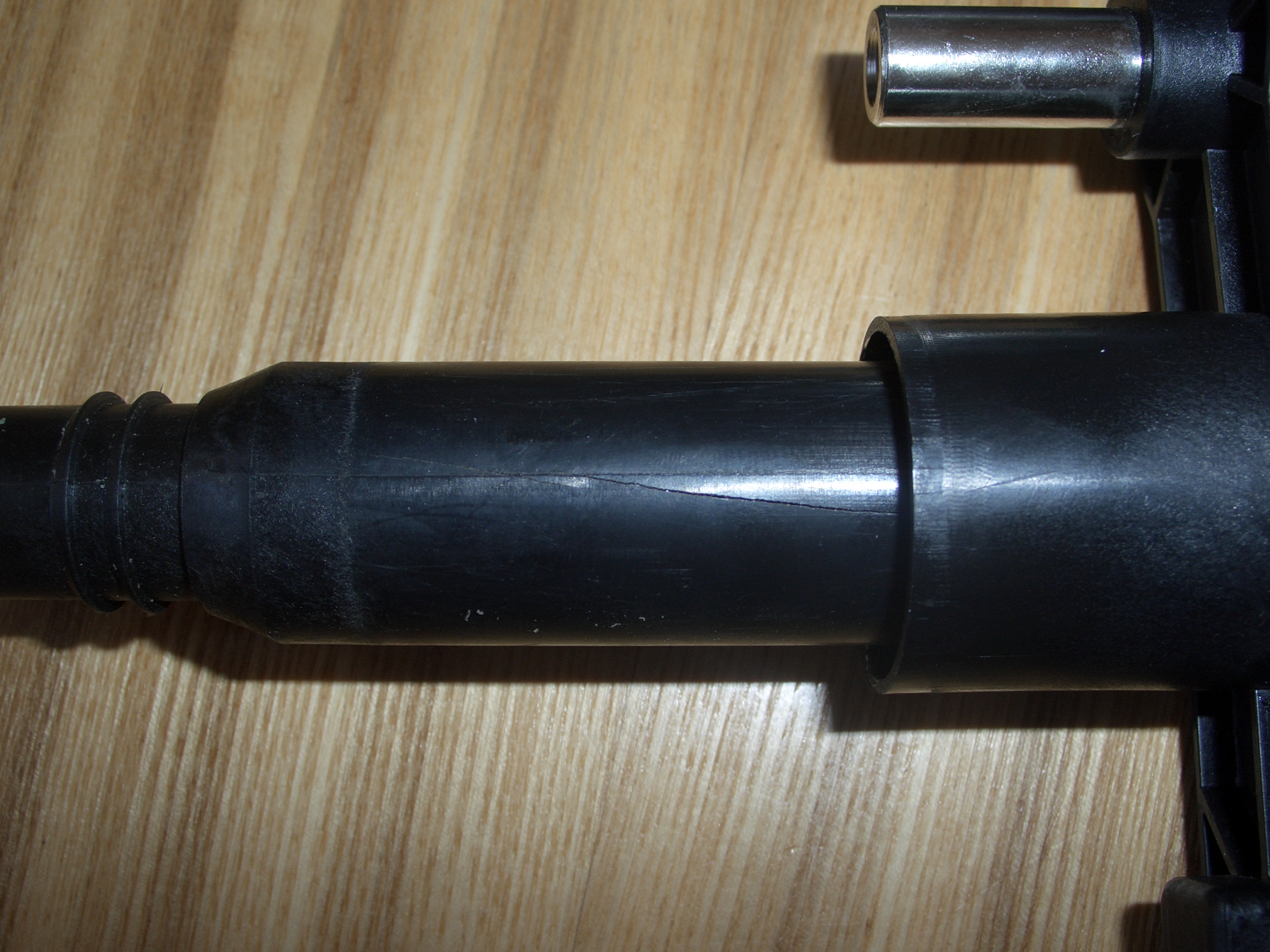

У меня тоже оказалась трещина на катушке 2 цилиндра.Заменил катушку и свечи .Двигатель на холостых и на оборотах работает ровно.Только продолжает гореть ошибка двигателя.Через сколько она должна исчезнуть и как её можно сбросить?
[attachmentid=88116] [attachmentid=88116]
#539 Uncle Bob
Отправлено 06 Апрель 2012 - 10:25
Сбросить можно OP-COMом, Tech-2 у ОД, некоторые сбрасываются внешним БК.
По словам ОД именно такая ошибка должны стереться после 10 успешных (без этой ошибки) запусков двигателя.
У вас ошибка-то какая осталась?
10 - это за четыре-пять дней лампа погаснет, а так - около 2-х недель. Проверено на своей шкуре (раз словил 300...304 с год назад с морганием лампы "выхлопные газы").
