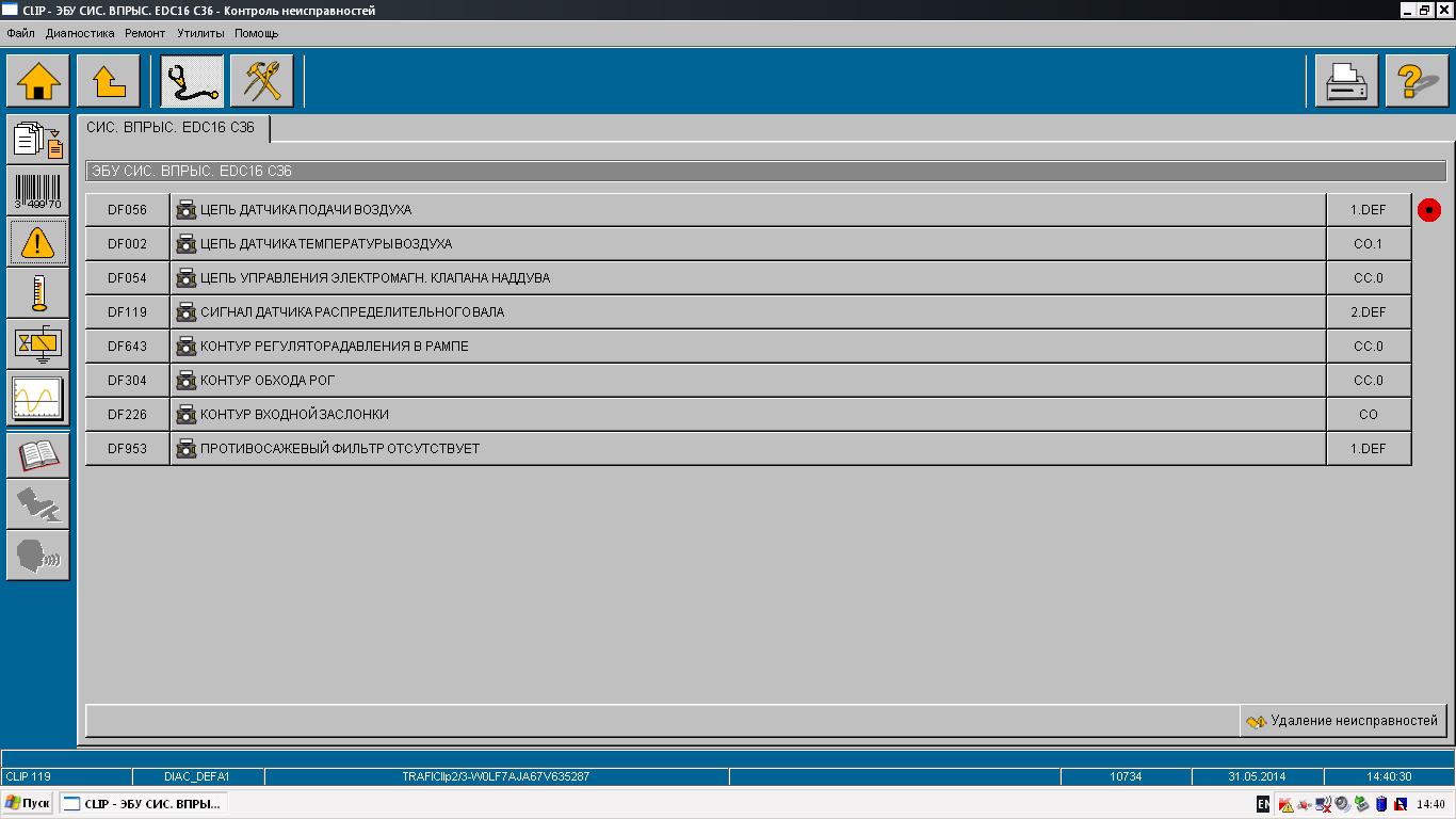

#326 sedoy1100629
sedoy1100629
  • Cообщений: 417
  • Город:Московская обл. Ленинский р-он
  • Автомобиль: Opel Vivaro 2.5 2007г.в CDTI G9U 630 мкпп 6 ступ
Отправлено 31 Май 2014 - 16:22
добрался наконец с клипом до машинки - вот такие скрины:
проглядывал ноты - но что то ничего толкового не нашел(( какое давление должно быть нормальным?

#328 GD-70
GD-70
  • Cообщений: 127
  • Город:Санкт-Петербург.
  • Интересы:Путешествия.Рыбалка.Подводная охота.
  • Автомобиль: VIVARO 2D
Отправлено 01 Июнь 2014 - 16:59
Клип показывает давление хладогента 1 бар. Надо 5 бар. Либо нет фриона либо врёт датчик давления.Надо подключить монометор и посмотреть сколько фриона реально.Если покажет 4-6 бор искать причину в электрике датчик-давления или проводка.Можно попробавать скинуть фишку с Д-д и посмотреть что покажет клип.
#329 sedoy1100629
sedoy1100629
  • Cообщений: 417
Отправлено 01 Июнь 2014 - 20:30
интересно - если бы это была проводка - клип бы наверно показал обрыв цепи? или нет?
на счет манометра - это мысль - подобрать бы его только, вот проблемка наверное будет

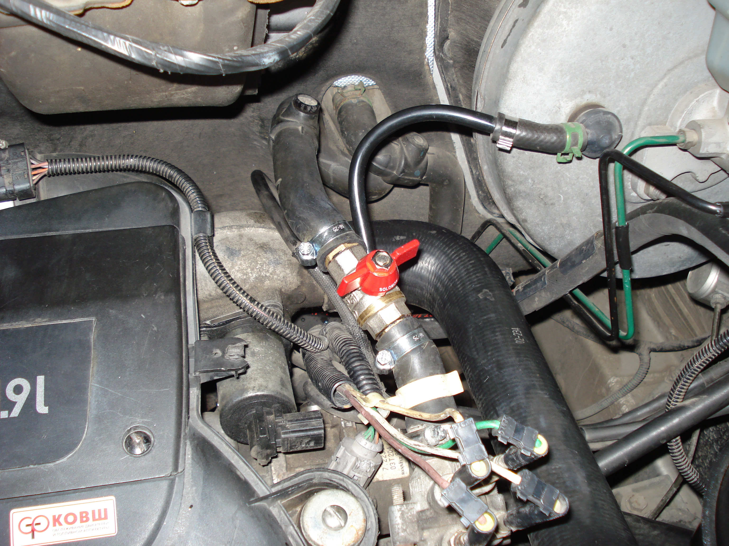

#340 igrok960
igrok960
  • Cообщений: 643
  • Город:Г.Николаев
  • Интересы:Автомаляр
  • Автомобиль: Renault trafik 1.9
Отправлено 02 Февраль 2015 - 01:40
ХОМЯК, Кондер слабый на длинную базу,очень поможет установка крана на печку,так-как кран не предусмотрен,постоянно раскаленный радиатор печки в салоне и кондер слабее дует при смешивании с горячим воздухом,который пробивается. [attachmentid=118976]
