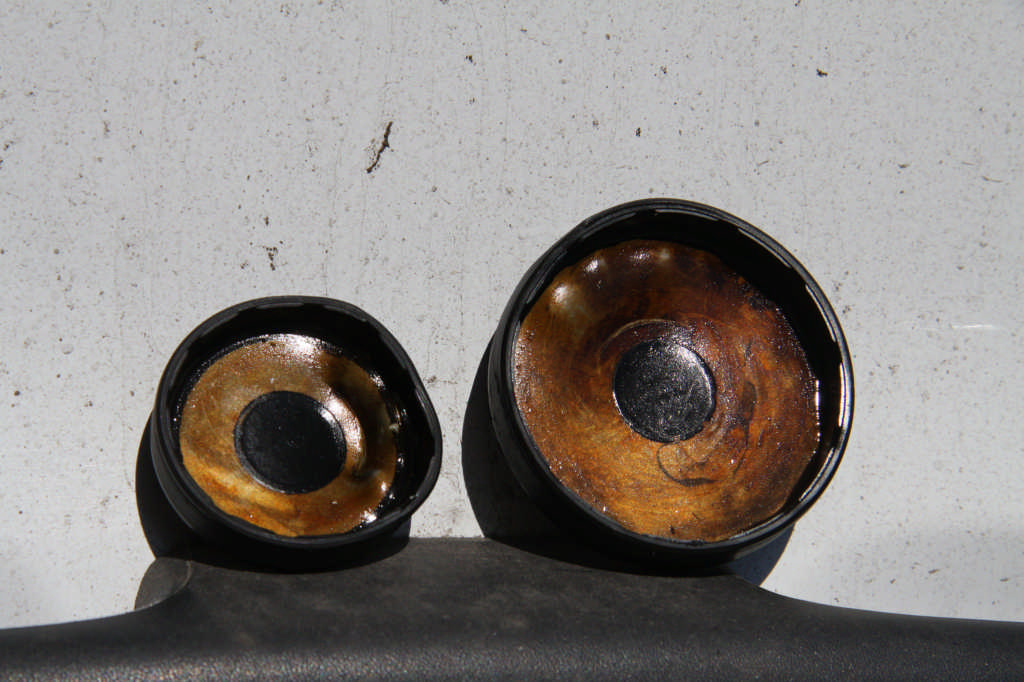

[attachmentid=91803]
в пятницу была промывка мотора и переход на другой бренд
